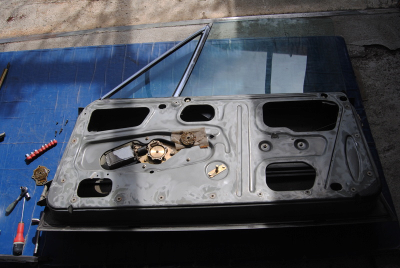

Ensuite j'ai passé les deux portes en vitrage teinté et installé les lèves vitre électrique a la place des manuels
la 15 de philrythmix - Page 5 Dsc_0033

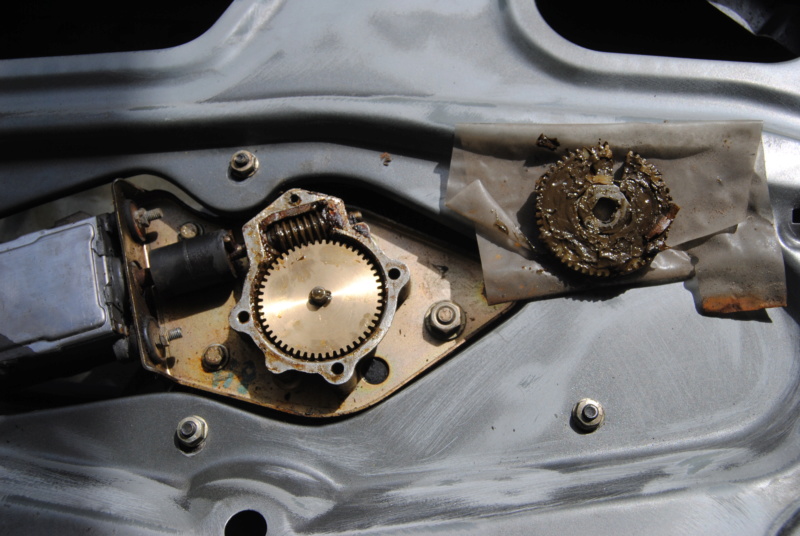

au niveau des lèves vitre , j'ai préféré vérifier l'état des couronnes d'entrainement et bingo :  l'une des deux était fendu donc j'ai remis des couronnes en bronze que j'avais de coté , un bon graissage et remise du couvercle , tranquille pour un moment
la 15 de philrythmix - Page 5 Dsc_0034

Messages : 1625
la 15 de philrythmix - Page 5 Empty
MessageSujet: Re: la 15 de philrythmix   la 15 de philrythmix - Page 5 Icon_minitimeDim 5 Avr 2020 - 19:53
J'y pensais pas merci du tuyau je vérifierai les miens
Oui ça ne coute rien de vérifier , en faisant attention a l'ouverture du couvercle , il colle bien avec la graisse et tu a tendance a tirer avec l'engrenage et le boitier et après c'est galère a remettre le tout dans les crans du lève vitre
J'ai trouvé l'astuce , une fois les vis enlevées , il faut faire pivoter le couvercle et avant d'enlever la vieille couronne , tu remet deux des quatre boulons Wink

merci les gars , j'essayes de faire au mieux mais quand on lit le MR c'est simple de sortir la vitre , dans la réalité , il faut patience et des doigts de fée parce que c'est un sacré passe temps
Je pense qu'il y aura sans doute des réglages de fin de course a reprendre une fois sur l'auto Laughing
