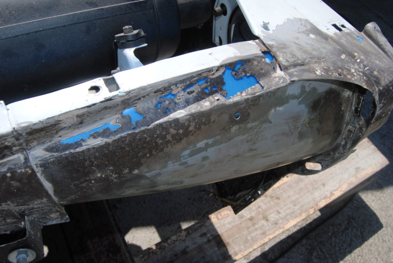

Bon comme on en reprends pour un mois a la maison , je peux engager du boulot de longue haleine  Wink
L'aile droite sur l'auto d'apparence propre s'était révélée bien attaquée par la corrosion m'obligeant a faire des rustines sur une autre en meilleur état . Ca m'a mis le doute sur le reste de l'auto si bien que j'ai décidé de gratter chaque recoin pour dénicher toute trace de rouille
Première partie décapé : la joue d'aile droite vu qu'il y avait déjà l'aile d'atteinte et bingo , plus qu'a faire de la soudure
On voit bien la dentelle avec le bloc de mousse bleue dessous  Evil or Very Mad
la 15 de philrythmix - Page 6 Dsc_0046
