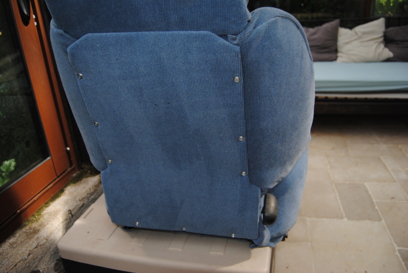

| Ce coup ci , sellerie terminée a 100% , le tissus est tendu et fixé sur le coté des assise et les parties cartonnées sont remise en place avec une entorse a l'original Vu que ces pièces se déforme un peu , et que mon tissus est plus épais que l'original , je me suis inspiré des sièges 504 coupé en utilisant des vis autoforantes avec des cuvelage   | |

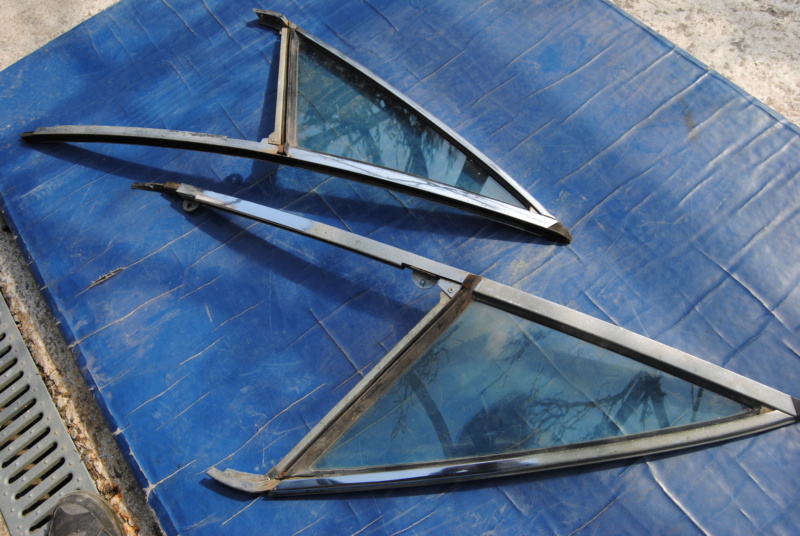

| Bon, n'ayant pas tout ce qu'il faut pour bosser sur la 12 , je commence à préparer du boulot sur la 15 en carrosserie , aujourd'hui j'ai fait le point sur mes portes pour savoir ce qu'il avait a faire. J'ai commencé par remettre a neuf les chromes des vitres fixes: AVANT  On voit la différence entre le reste et le morceau de commencé  Une fois fini  | |

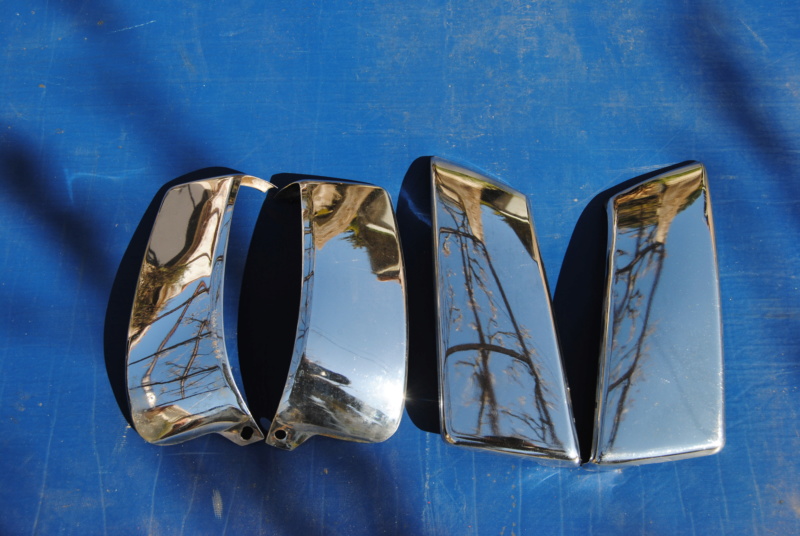

| Aujourd'hui poursuite des travaux sur les pièces de la 15 Pare choc arrière : démontage des anciens chromes et baguettes et nettoyage pour enlever toute les traces terreuses qu'il avait dessus , ça rend déjà mieux qu'avant  Puis pour aller avec les pare chocs avant et arrière , il y a les chromes fixés sur les cotés , donc sélection dans le tas de pièces pour en trouver ni enfoncé , ni rouillé en profondeur et nettoyage  Sélection et nettoyage de deux vitres avants , ponçage des parties oxydées dans le bas avant traitement , sur celle de gauche on voit la poussière en tout genre accumulée depuis des années  Puis ponçage , préparation d'un masque avant , tole d'auvent et redressage d'un pare choc avant mais j'ai pas eu le temps de prendre des photos | |
