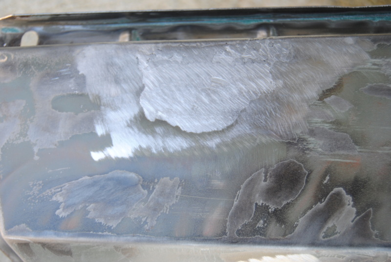

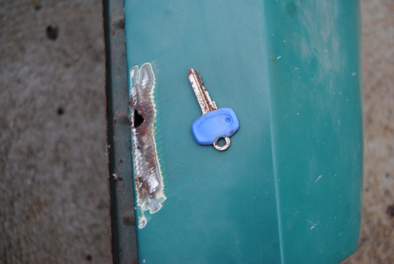

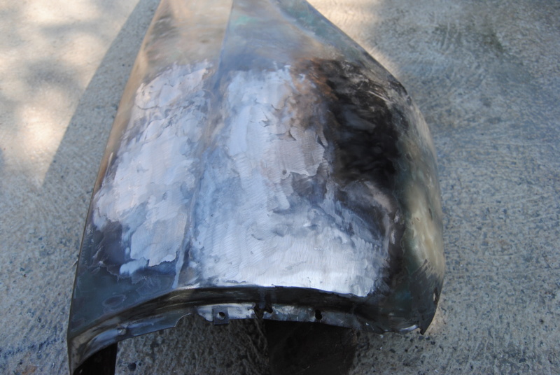

| Bon ayant eu pas mal de boulot dans la maison et jardin , plus pas mal de travaux de fiabilisation sur la 16 , les autres autos attendaient leur rénovation , laissant passer l'hiver , j'ai remis le nez dans la 15 voila quelques temps Et pour bien situer cette rénovation , celle qui est l'élue : c'est la blanche , récupérée non loin de chez Eric J'ai renforcer la partie du longeron coté joue d'aile a remplacer car il donnait mauvaise impression , maintenant il est comme neuf , Ensuite la joue d'aile récupérée , ajustée et préparée , j'ai réparé la partie abimée  Puis même boulot sur l'aile , petit avant , après   Une fois soudée , comme les anciens le faisait : travail a l'étain et rabotage pour une meilleure finition    L'aile était cabossée et camouflée sous une épaisse couche de mastic a l'avant , donc il a fallu redresser au mieux les bosses et finir avec l'étain encore une fois pour un meilleur aspect  Etape suivante : ajuster et souder la joue d'aile sur l'auto  | |

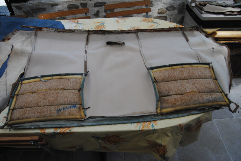

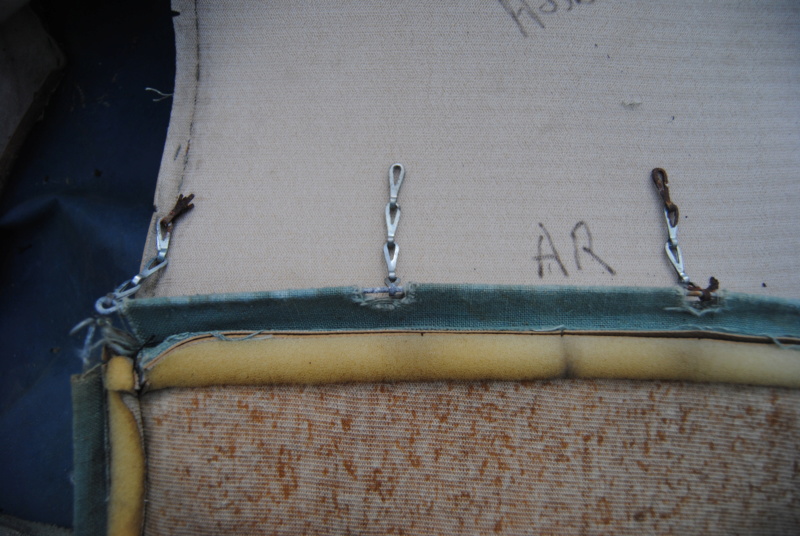

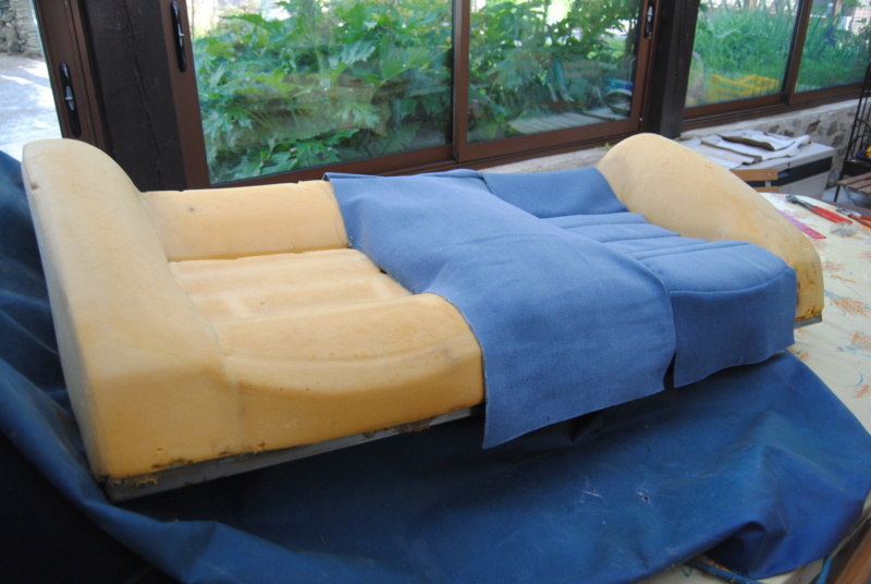

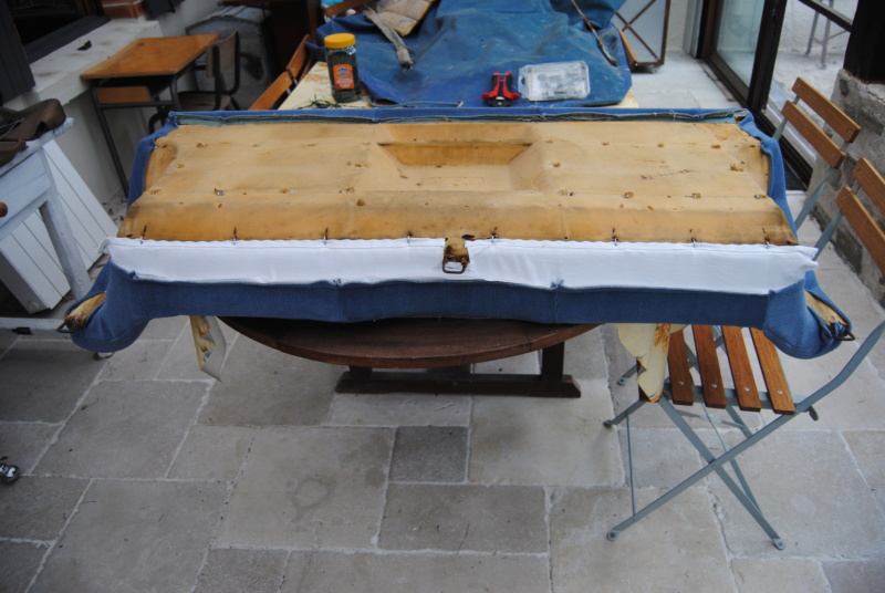

| Etant donné que les dimanches et jours fériés , on évite de faire du bruit , je laisse la carrosserie de coté : les voisins n'aimeraient pas entendre meuleuse et conpagnie Je me suis donc retranché sur la couture et commencer a refaire ma sellerie , donc démontage de l'ancienne , repérage , traçage sur le nouveau tissus avec les pièces d'origine et assemblage J'en profite pour changer les toiles d'agrafage abîmées , les chaînettes de tension rouillées ( on trouve la même chose en magasin de bricolage a la découpe ) Il était temps de faire quelque chose   en cours de réalisation , il faut vérifié au fur et a mesure que ça s'adapte bien   puis fixation sur la structure , c'est pas nickel mais c'est beaucoup moins cher qu'un sellier Il faut que je fignole la tension sur quelques endroit et ça devrait le faire a peu près    Plus qu'a continuer | |

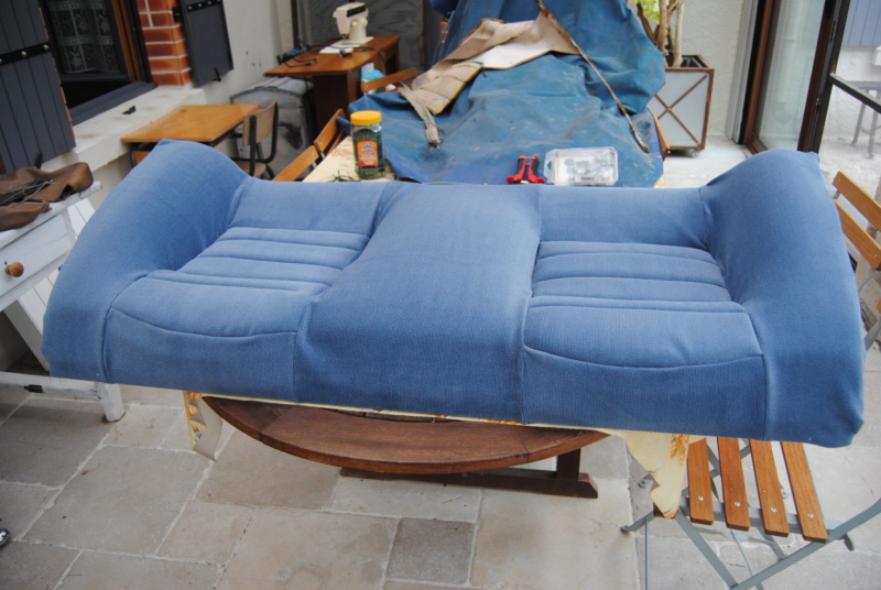

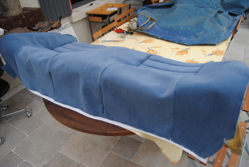

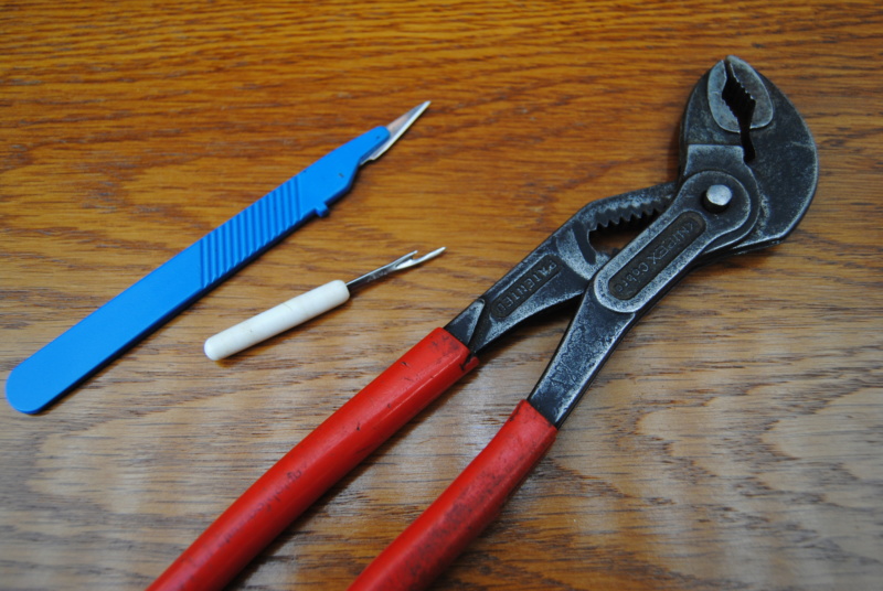

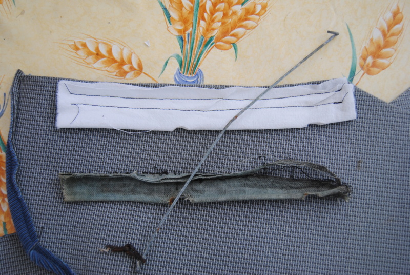

| Aujourd'hui j'ai continué et fini la couture de l'assise  il ne reste qu'a remettre les tiges et les chaînettes de tension avant de refixer le tout sur la structure mais pas avant demain ou mardi car il y avait de la corrosion a quelques endroit de l'armature , et la peinture n'est pas tout a fait sèche : donc patience Test avant de valider cette partie  Dès fois que certains soient tentés de faire de même voici le matériel que j'utilise un bistouri et un coupe fil pour défaire les coutures et pince (parfois 2 ) pour démonter les tiges de tension  le matériel de traçage et couture  Prévoir du vieux drap de coton pour refaire les passages de tiges de tension et renforcer les mousses en les prenant en sandwich avec le tissus   | |
