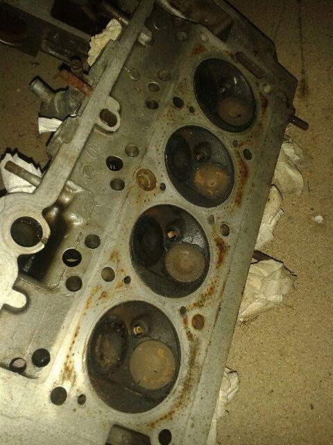

salut,
petite précision concernant les culasses
-voir tailles des soupapes(3 dimensions en serie) pour savoir si r16......r17 807/10 843.......r17 807/12 844 ou 12 gord
-l'histoire de la pompe a essence (circuit d'huile), ou du tiroir d'air (circuit d'eau); c'est pas un probleme, le circuit d'huile se bouche et le circuit d'eau peut s'ouvrir( ou vice versa)
- et surtout l'histoire des chasses
1 chasses moteur de base (r16 et 17 807/10 843)
Enfin une 1323 en Vendée ! - Page 9 21032010
ne convient pas pistons 807/12 844 12 gord (a creuser)
2 chasses legére pente moteur 807/12 et 844 +12gord
Enfin une 1323 en Vendée ! - Page 9 00710
3 chasses forte pente (voir meme supprimées)
sur des moteurs qui ont eu des arbres a cames type 160cv et des pistons a haut RV;
monté avec des pistons de 17 gord 12 gord, c'est pas terrible, le RV revient plus ou moins au niveau d'un 807/10 843
Enfin une 1323 en Vendée ! - Page 9 27052011
