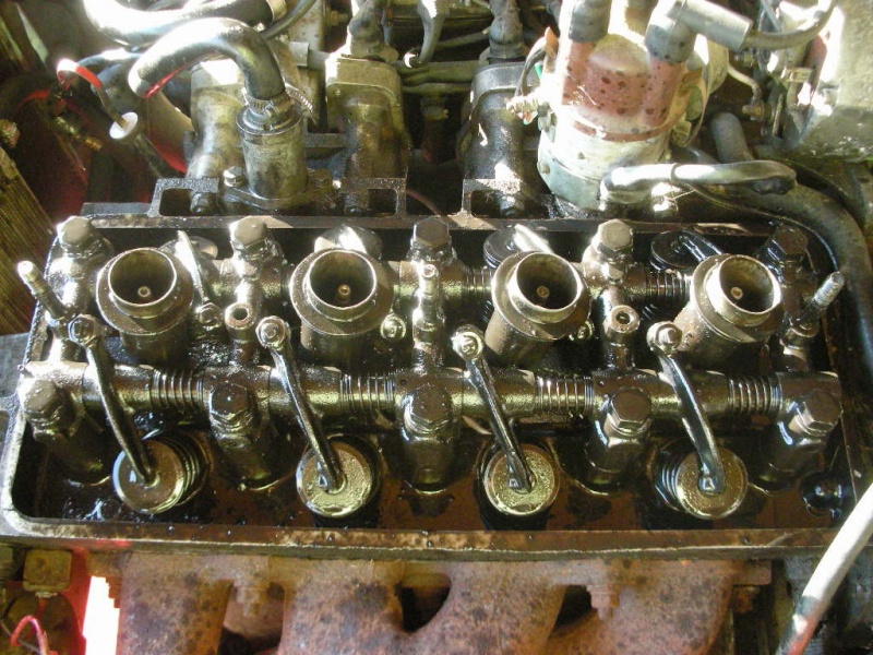

MessageSujet: Re: Enfin une 1323 en Vendée !   Enfin une 1323 en Vendée ! - Page 6 Icon_minitimeMar 8 Sep 2015 - 22:20
Bon scratch  J'ai démonté le cache culbu et dessous pas terrible, il y avait de l'eau hum
J'ai passé une vitesse puis une autre pour faire fonctionner la rampe de culbu.
Tout bouge, c'est peut-être bon signe ???
Enfin une 1323 en Vendée ! - Page 6 R1323_10
Puis j'ai vidangé et là affraid
1 litre d'eau puis 5 litres huile épaisse puis 1 litre de boue
Alors là je sais pas si je dois essayer de la démarrer Rolling Eyes
Messages : 2467
Enfin une 1323 en Vendée ! - Page 6 Empty
MessageSujet: Re: Enfin une 1323 en Vendée !   Enfin une 1323 en Vendée ! - Page 6 Icon_minitimeMar 8 Sep 2015 - 22:31
Si tu as de la boue, je te déconseille de démarrer !
A mon humble avis, il faut ouvrir et tout nettoyer et remonter à neuf.
MessageSujet: Re: Enfin une 1323 en Vendée !   Enfin une 1323 en Vendée ! - Page 6 Icon_minitimeMar 8 Sep 2015 - 23:25
Démonte le carter d huile pour tout vider et nettoyer ta pompe a huile affraid
Démonte le radiateur d huile aussi pour le vider
Toute cette eau c'est peut être inquiétant, a moins que ça ne soit du liquide de refroidissement? ce qui n'est pas plus rassurant (joints de chemise HS , chemise felée, culasse...)
Pour le rinçage une fois tout remonté, tu te fais un mélange 2.5l d huile pas chère et 2.5 l de gas oil que tu mets à la place de l huile
tu fais tourner 5 à 10 mn maxi au ralenti et ça te nettoie tout le circuit d huile à pas cher.
Tu revidanges , tu changes le filtre a huile, de l huile neuve et c est reparti

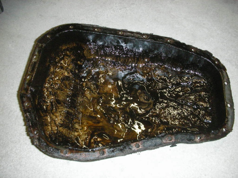

MessageSujet: Re: Enfin une 1323 en Vendée !   Enfin une 1323 en Vendée ! - Page 6 Icon_minitimeLun 14 Sep 2015 - 20:36
Pas beaucoup de temps pour m'en occuper ce week-end mais j'ai tout de même démonté le carter d'huile ainsi que la pompe à huile et là c'était un peu gras Surprised
le carter avec une bonne épaisseur d'huile très très épaisse (boue d'huile) :
Enfin une 1323 en Vendée ! - Page 6 Dymont10
et puis la pompe qui trempait là-dedans :
Enfin une 1323 en Vendée ! - Page 6 Dymont11
Enfin une 1323 en Vendée ! - Page 6 Dymont12
puis début de nettoyage des pièces :
Enfin une 1323 en Vendée ! - Page 6 Dymont13
prochaine étape : changement du filtre à huile, démontage du réservoir essence, essai de la pompe électrique puis remontage pour tentative de démarrage hum
