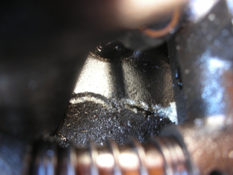

| Bon alors voilà, quelques nouvelles ... pas fameuses pastille sablage changée OK donc ce week-end, essai de remettre de l'antigel dans le circuit de refroidissement; Mais hélas re-belote l'eau sort de nouveau par le bouchon de vidange d'huile moteur J'inspecte de plus près ma pastille pour savoir si elle est bien en place et là, je m'aperçois que tout près l'eau remonte dans la culasse. En fait la culasse est explosée, fissurée grave voici la photo :  je désespère ... Je ne sais pas si je vais poursuivre ... qui veut une 1323 ??? | |

| Salut Dom , je demanderai a Guy si il en a une !!! désespères pas  | |

| Attention Dom  si tu demande qui veut une 1323,y en a qui vont te prendre au mot  moi le premier  dans le pire des cas tu pourras y placer un autre moteur, sonde le reste de l'auto pour te faire une réel opinion sur l'auto. Courage mon ami ne laisse pas tomber  ___________________________________________ Y  ello  | |

| ça c'est sure Tchou  Il y en a qui ont tellement de pièces qu'ils ne savent même plus ce qu'ils ont, mais " non, je ne vends rien"  Pour la similitude entre une culasse de 844 et une de 807-12, je ne sais pas  Mais là encore, il y a des costaux qui savent, c'est sure  Allez, si la caisse est saine faut continuer  De toute façon tu aurais été tôt ou tard obligé de sortir le moulin (un conseil: sort tout d'un coup, mot+BV) | |

| Je crois qu'une culasse de 12 G ne peu se monter sur un model injection,car elle percé au niveau de la pompe à essence, alors que sur le model injection c'est à cet endroit qu'est place le tiroir d'air aditionnel (mais à vérifier) de toute façon encore moins facile à trouver qu'une culasse injection. Par contre entre le 807.12 et le 844.12 à ma connaissance les culasses doivent être indentique ( on va vérifier quand même dans les bouquins) ___________________________________________ Y  ello  | |

mon ami Guy dit que tu peux la faire ressouder sans soucis, car ta photo n'est pas nette, mais le peu que l'on voit il l'a déjà fait !!! | |

| pourquoi tant de points d'interrogations et de doute sur les culasses elles sont toutes identiques pour les moteurs 807.12 & 844.12 & 843-E-7 la seul qui diffère la 1318 et 1328 qui fonctionne avec un carbu d'ou l'emplacement d'une pompe a essence alors que les injections ont un tiroir d'air additionnel au même endroit vous pensez bien que RENAULT n'a pas fais 3 moules pour chaque type de moteur sinon pas de rentabilité par contre si l'eau c'est propagée dans le bloc je te conseil de dé-chemiser et changer tes joints papier et bien nettoyer le bloc et la pompe à huile et son carter cependant j'ai bien une culasse de 1317 mais sans les soupapes il faut prévoir aussi un peu de meulage autour des chambres a combustion que j'ai fais recharger suite a un serrage de brute de l'ancien proprio les pistons ont tapés grave sur le coté des chambres et piqué par les brulées des gaz    j'ai bien une culasse gord mais je vais surement vendre le "monteur 844.12 complet" sinon courage a toi | |

|  les amis pour vos encouragements. et merci JJK pour ta proposition, Vu la fissure dans l'alu, je crains qu'une soudure tienne à la longue ??? j'ai pas vraiment confiance. Après, il vaudrait mieux trouver une culasse et changer celle-ci. De toute façon à l'heure actuelle plus rien ne presse. Je vais tout sortir et entre-temps il y aura peut-être des opportunités .... va savoir Mais je suis quand même un peu dégouté ... de plus je suis pas mécano donc Il faut y réfléchir  | |

| Je suis juste soucieux sur le fait qu'une soudure sur culasse, que celle-ci ne bouge pas vu les températures, je parle de la soudure. Une culasse se dilate et refroidie uniformément, avec la soudure, je ne sais pas la réaction que cela peut avoir avec les années. Ce n'est que mon humble avis. | |

| Mauvaise pioche pour ta culasse mon Dom Une culasse de R 12 G ne convient pas pour les 17 injections justement parce qu il y a le trou pour commander la pompe a essence et que les injections n'ont que le tiroir d air additionnel au même endroit..mais entre 807-12 et 844-12 ce sont les mêmes Pour ce qui est de la soudure demande a un pro et il te dira direct ce qu il en pense... ça peut très bien tenir le coup tant qu il y a de la bonne matière... | |

|  dom, tas pas trop de bol sur ce coups la !!! mais c'est pas ça qui va t'arreter ???? une 1323 jaune en plus c'est le top perso je ferais ressouder, je pense pas que ça bouge, si c'est fait par un pro no problème allez courage mon pote | |
