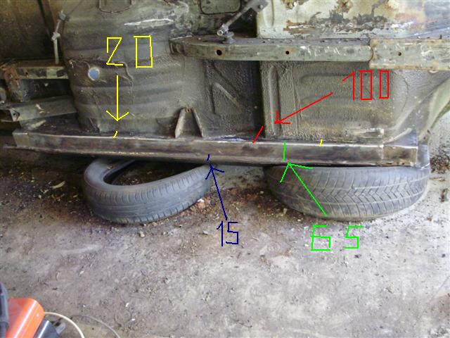

 | Sujet: Re: tibss54 r17ts Jeu 22 Mar 2012 - 17:48 | |
| pour les longerons si je les met en inox elle perdra dla valeur ou pas ?

 | Sujet: Re: tibss54 r17ts Jeu 22 Mar 2012 - 17:53 | |
| Des bas de caisse en inox, pourquoi pas ... Après, souder de l'inox sur l'acier de la caisse, c'est possible ? | |

 | Sujet: Re: tibss54 r17ts Jeu 22 Mar 2012 - 19:09 | |
| ba je vais fair comme sa , parcontre personne a les cotes des longerons que je fasse plier la tole au bonne cote

 | Sujet: Re: tibss54 r17ts Jeu 22 Mar 2012 - 19:45 | |
| pasque je vair fair plier une tole de 1.5mm il y a 3 ou 4 pliage je croi |

 | Sujet: Re: tibss54 r17ts Ven 23 Mar 2012 - 18:52 | |
| Voici les dimensions des renforts de découvrable  | |
