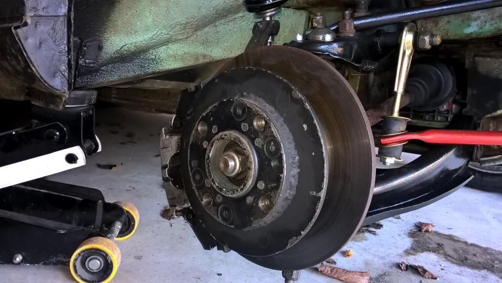

je dois avoir un plan pour faire ces cales (avant) quelques part, faudra que tu trouves un tourneur / fraiseur capable de les réaliser.
Sinon, prendre des tambours arrières de même diamètre sur une Renault plus ressente et pour l'avant faire souder une platine 4 trous.
Quelques photos:
Renault 17  Wp_21385
Renault 17  Wp_21386
Pour la mécanique je ne peux pas t'aider...

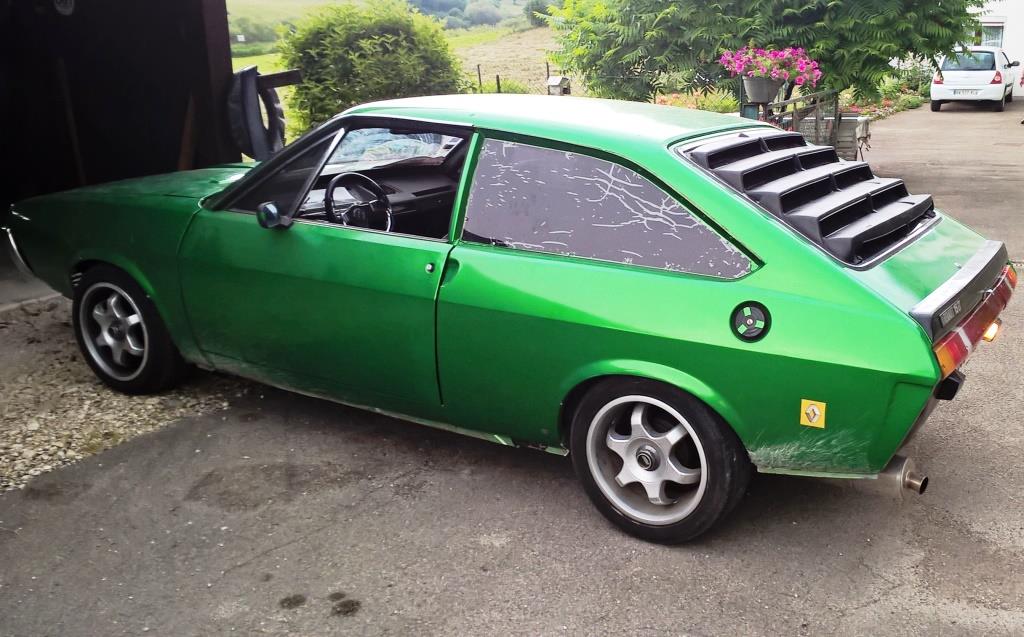

MessageSujet: Re: Renault 17    Renault 17  Icon_minitimeVen 1 Nov 2019 - 20:26
... 2 R17 Turbo avec mécanique et trains roulants de R18 T ... Wink ...
Une Anglaise (homologuée) ...
Renault 17  1328_t10
Renault 17  Img_1144
... et une Française.
Renault 17  R1328_12
çà pousse bien ...   Laughing ...
