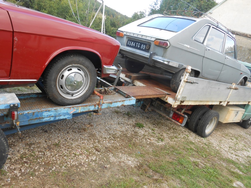

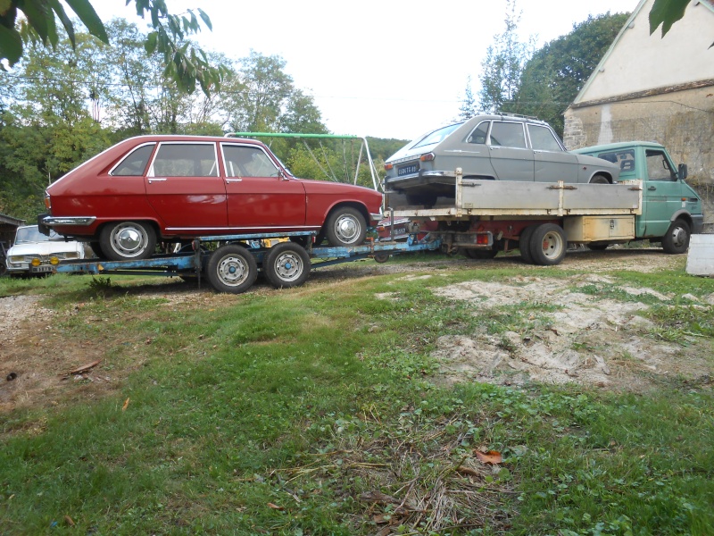

Salut à tous ,
cela fait plusieurs mois que je suis à la recherche d'une 17 ,et là ça y est j'en ai trouvé deux d'un coup ! affraid
Mais voilà les 2 autos sont à 400 bornes de la maison, je n'ai qu'un plateau porte voiture, un camion benne pour tracter, mais pas envie de faire deux trajets, donc il faut trouver un moyen pour ne faire qu'un tour . scratch
La benne est trop courte pour contenir une 17, soit je rallonge, soit je mets celle qui dort à la maison et qui fait 4 mètres .
Après réflexion et étude approfondie du problème je décide d'adapter la nouvelle benne ...
Il faut tout modifier car bien sur les fixation d'articulation et de vérin ne correspondent pas ... scratch
Donc
1) dépose de la benne trop courte et trop pourrie what
2) lavage
3) préparation de la nouvelle benne
4) présentation et pointage des nouvelles fixations
5) re dépose pour souder le tout correctement dans toutes les positions
6) repose et refermage des planchers
Ensuite fabrication de deux rampes entre plateau et benne pour pouvoir charger sans décrocher .
Essais avec deux cobailles , ça se charge et comporte très bien sur la route .
le camion est pret pour le grand voyage
voilà le détail des opérations ....

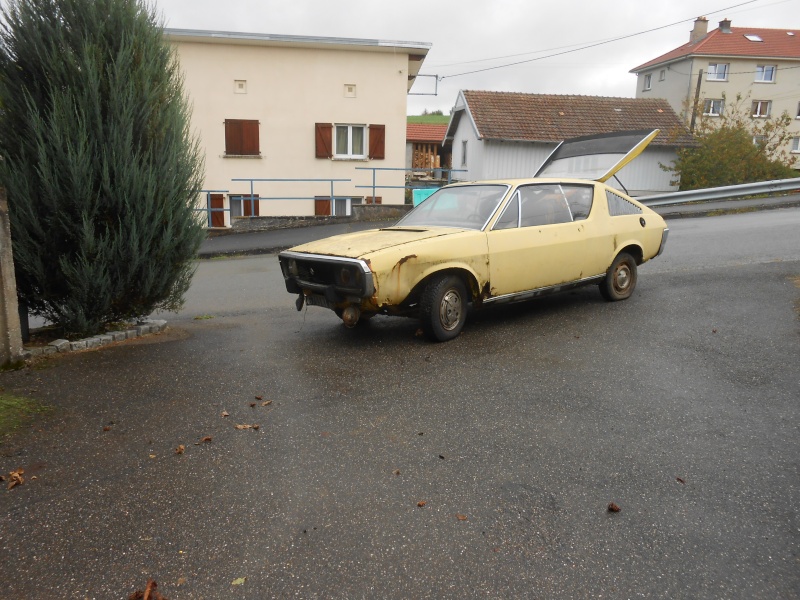

Les deux " filles" m'attendent  Embarassed , le proprio aussi accompagné de bras supplémentaire au cas ou il y aurait complication pour charger ces  belles !ou si l'une d'elle refusait d'optempérer  baffe
Nous poussons la première hors du garage , elle n'a pas tourné depuis fort longtemps  Sleep ,le moteur n'est pas grippé, je décide de la mettre en route.  whaouuu
Un coup de toile émerie sur les rupteurs, un bidon assisté d'une petite pompe électrique directe au weber et après deux coup de clef elle pétouille et prend ses tours . Yes
Les " commis" me barrent la route le temps de faire la manoeuvre, car plus de frein à pied  affraid et celui à main serre sur le dernier cran  affraid
" bouton d'or " bientôt à la maison ! 17_25912
" bouton d'or " bientôt à la maison ! 17_26011
Le chargement se passe bien sous le regard amusé du voisin qui n'en perd pas une miette  Suspect
la voilà à sa place au fond de la benne
La deuxième,c 'est autre chose, 10 piges qu'elle dort dehors, roue à plat je m'attends à mécaniquer" une paire de minutes pour sortir les freins, et bien que dale ! on arrive à la déplacer avec une roue à plat ! whaouuu

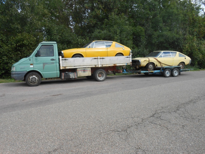

Nous chargeons ensuite le stock de pièces qui va avec, on attache le tout solidement , vient le moment des formalités administratives et hop il est midi, je reprends la route .
" bouton d'or " bientôt à la maison ! 17_26310
Le temps alterne entre soleil et trombes d'eau !Quelques arrêts pour vérifier que le tout est solidement attaché.
" bouton d'or " bientôt à la maison ! 17_26812
" bouton d'or " bientôt à la maison ! 17_26610
15h30 le soleil est de la partie pour de bon  Cool , 16h00 je sors les lunettes de soleil, 18h30 arrivé au bon port ! sunny
