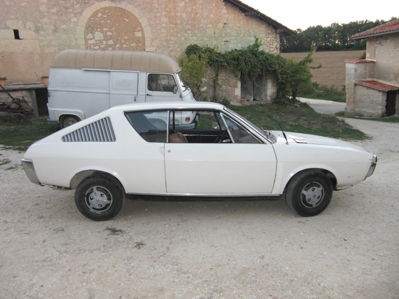

Je vois qu'il y a beaucoup de jantes alu sur les voitures du forum, c'était proposé d'époque au catalogue? la version "jantes tôles" a-t-elle toujours les enjoliveurs de la mienne?
Une petite photo avec la grande soeur:

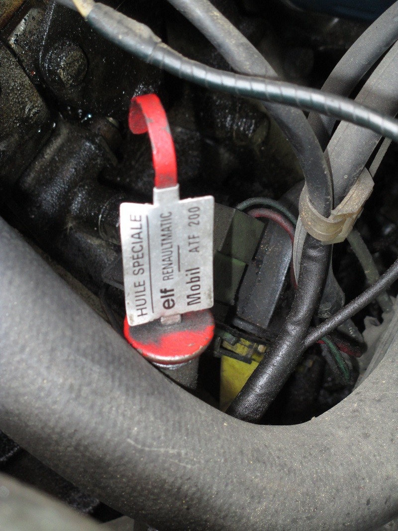

voila
Présentation: Baptiste, du Sud Charente - Page 2 Boite_10
Si tu clic en haut sur l’onglet forum, tu reviens sur la page de présentation du club
Après tu clic sur le logo juste au-dessus de adhérer au club et tu as accès sur des liens dont le lien technique ou tu vas retrouver pleins d'informations sur jantes, moteurs, teintes peinture .....
Il y a beaucoup de renseignements sur nos belles dont par exemple le nombre d'exemplaire sorti par voiture.........
Je t'invite à y regarder!
tes jantes sont les bonnes "d'origine" avec enjoliveurs
il y avait des options en jantes à l'époque. voir dans dossier technique.

tu utilise quoi comme huile, la renault?
je mets de l'huile spéciale boite auto que tu trouves en grandes surfaces (total)

Quand mon pote Mécano a changé la boite, il a déniché de l'huile norme ATF200 chez AD ( sur commande, pas en stock ) . Désolé, je ne peux pas te donner la marque, je suis en vacances. Si tu veux, je te dirais cela dans 15 jours

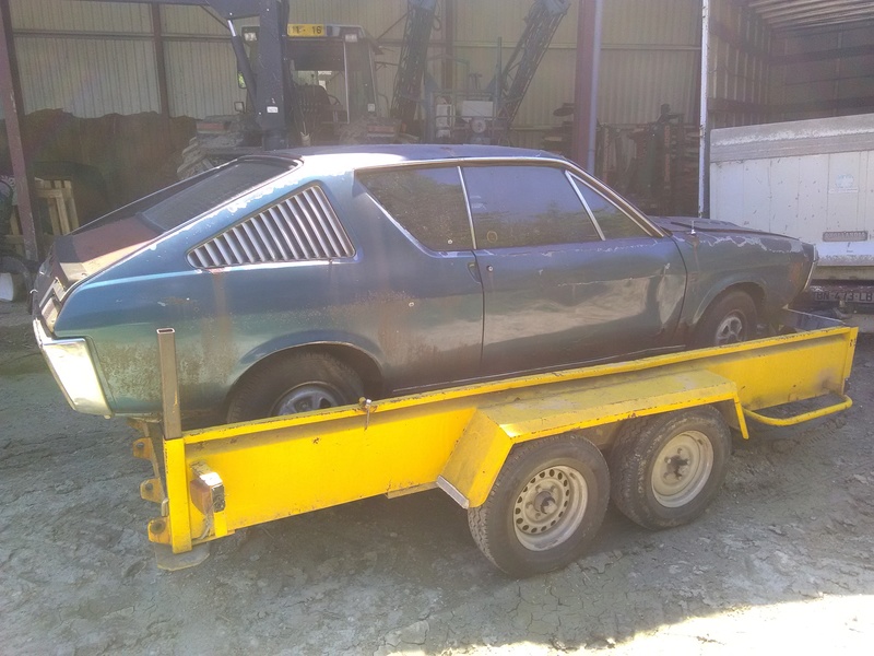

Bonjour à tous, certains l'ont peut être vu sur le bon coin, j'ai acheté une 17 bleue en piteux état...
L'intérieur est plutôt correct, la caisse n'est pas trop pourrie, par contre les deux portes, les deux ailes et le capot sont complètement bouffés par la rouille. C'est une 1312 de 74, comme ma blanche mais avec un intérieur différent, et en boite manuelle.

Merci pour le courage!
Je ne sais pas si je vais la refaire il faut que je l'osculte de plus près. Les deux portes, les deux ailes et le capot ne sont pas recupérables, mais si il n'y a que ça ça peut valoir le coup.
En réalité je l'ai achetée surtout pour l'intérieur et pour peut être, un jour, passer l'autre en boite manuelle, pour le prix que je l'ai payé c'est déjà pas mal. Mais maintenant qu'elle est là ça me fait deuil de la massacrer, elle devait être sympa avec ce bleu, son intérieur et ses vitres teintées...
