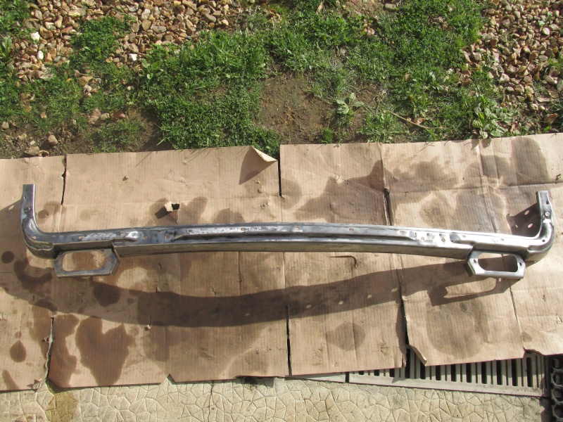

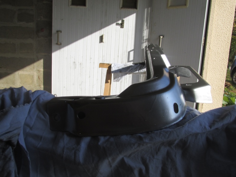

Voici les photos demandés en espérant qu'elles vous plaisent .
Par contre j'ai du aller bricoler ailleurs donc la ballade niet , de toute façon j'ai encore une vis à poser mais impossible de la mettre car il faut forcer , doit on mettre celui ci à 2 ?
De plus en éssayant les éclairages et les clignotants ,  Shocked .
les veilleuses fonctionnent mais lorsque je met les clignotants ce sont les veilleuses qui font office de clignotants .
Pourtant j'ai remonté ceux ci comme à l'origine .
Photos 1 et 2 : état avant .
Une 1312 dans la SARTHE - Page 10 Img_1910
Une 1312 dans la SARTHE - Page 10 Img_1911

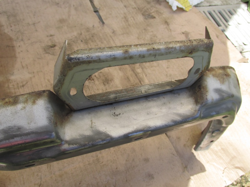

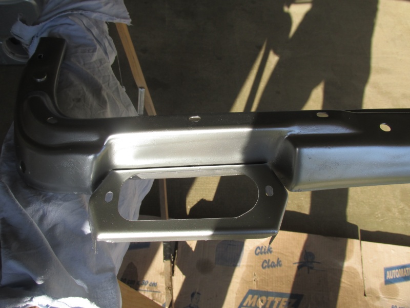

Photos 3 , 4 et 5 ponçage .
Une 1312 dans la SARTHE - Page 10 Img_1912
Une 1312 dans la SARTHE - Page 10 Img_1913
Une 1312 dans la SARTHE - Page 10 Img_1914
Apret et peinture avec vernis ( merci JL ) .
Une 1312 dans la SARTHE - Page 10 Img_1915
Une 1312 dans la SARTHE - Page 10 Img_1916
Une 1312 dans la SARTHE - Page 10 Img_1917
Une 1312 dans la SARTHE - Page 10 Img_1918
Une 1312 dans la SARTHE - Page 10 Img_1919

Pour le problème électrique ,c'est surement une mauvaise masse ,vu que tu as tout repeint ça vient de là, ,faut gratter un peu sous les supports de clignotants/veilleuses.
ici:
