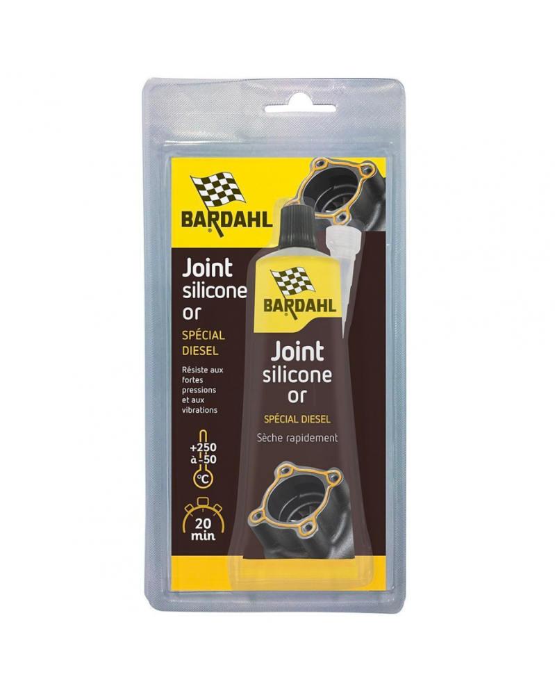

philrythmix a écrit:
Perso , pate a joint or sur le filetage de l'écrou a crénaux , pareil sur le bout de cardan et aussi sur le bout des goupilles
Il faut que je le fasse sur un coté de ma verte, tu a une photo de ta pâte Phil Question
Messages : 1298
Localisation : Nantes
fuite dhuile transmission boite  Empty
MessageSujet: Re: fuite dhuile transmission boite    fuite dhuile transmission boite  Icon_minitimeVen 17 Nov 2023, 19:54
C'est celle la Titi
fuite dhuile transmission boite  Joint-10

MessageSujet: Re: fuite dhuile transmission boite    fuite dhuile transmission boite  Icon_minitimeSam 18 Nov 2023, 05:37
merci Phil
