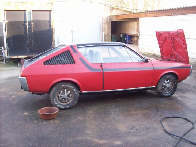

Mon papa avait effectué à l'époque une copie des autocollants que Renault proposait sur la gamme 15 et 17 à l'aide de calques, qu'il possède encore aujourd'hui.
[img] Restauration d'une Renault 17 TL Découvrable de 1973 000410[/img]
[img] Restauration d'une Renault 17 TL Découvrable de 1973 000510[/img]
Et oui, les années 80 c'était la mode des housses moumoutes. Ces housses camouflaient en faite la différence de teintes entres les sièges avant (issues d'une 17 de 1978) et la banquette arrière.

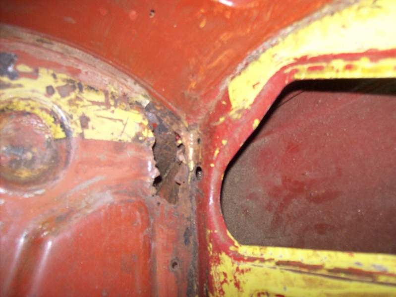

Les premières traces de corrosion apparaissent. Le pied de porte conducteur semble bien malade.
 Restauration d'une Renault 17 TL Découvrable de 1973 001210

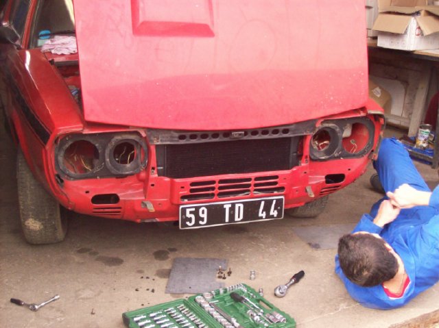

Je vous présente " LA BLEUE ", la bleue est une Renault 17 TL R1312 de 1973 (AM 1973). Il s'agit de l'ancienne voiture de mon oncle que mon père l'avait, à l'époque, récupéré pour restauré l'auto. La Bleue est en très mauvais état et ne possède pas de carte grise. Elle servira de donneuse d'organes à la R1322.
Auréliendu44 a écrit:

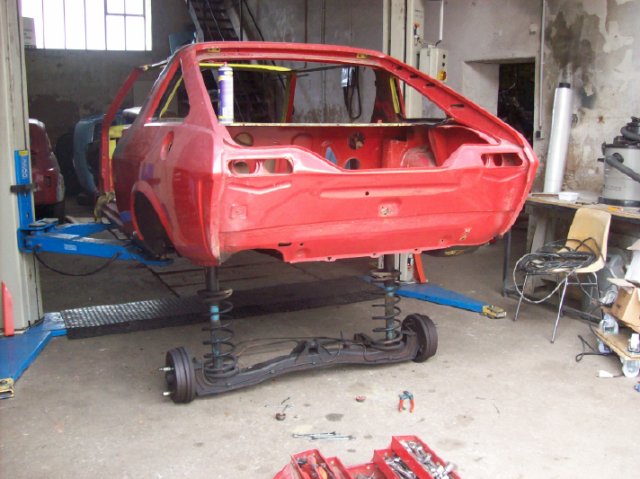

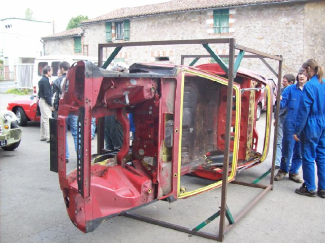

A partir de maintenant le voiture est " à poil ". Au point 0, tout va être revue.

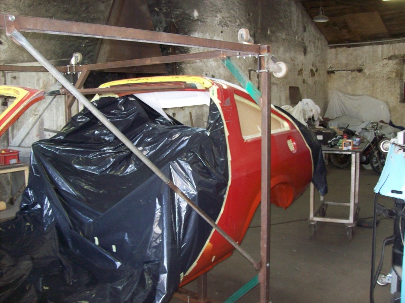

Pour faciliter les différentes opérations de chirurgie tôlerie, la voiture sera placé dans une cage (ou tourne broche selon certain) pour pouvoir mettre la voiture sans dessus - dessous.
Ce système fera l'amusement de beaucoup de gens au club qui n'hésiteront pas faire tonneau et autres tonneaux avec la voiture. Le but du jeu est de ne pas réitérer la manoeuvre lorsque la voiture sera restaurée...

Souvenez vous, je vous avais montré l'état du pied de porte coté conducteur. La première remise en état va concerner cette partie de l'auto.
AVANT TOUTES REPARATIONS
 Restauration d'une Renault 17 TL Découvrable de 1973 100_4511
 Restauration d'une Renault 17 TL Découvrable de 1973 100_4512
Entre 1982 et l'arrêt de la voiture, une remise à niveau de la carrosserie avait déjà été effectué. Une tôle avait été remplacé mais il s'agit plus ou moins de bidouillage. Si certain n'aime pas ce mot "bidouillage" je suis prêt à le transformer en " provisoir ". Pour le pied de porte on père est un inconditionnel de la tôle.:
" Pas de résine, on remplace de la tôle par de la tôle " dit-il.

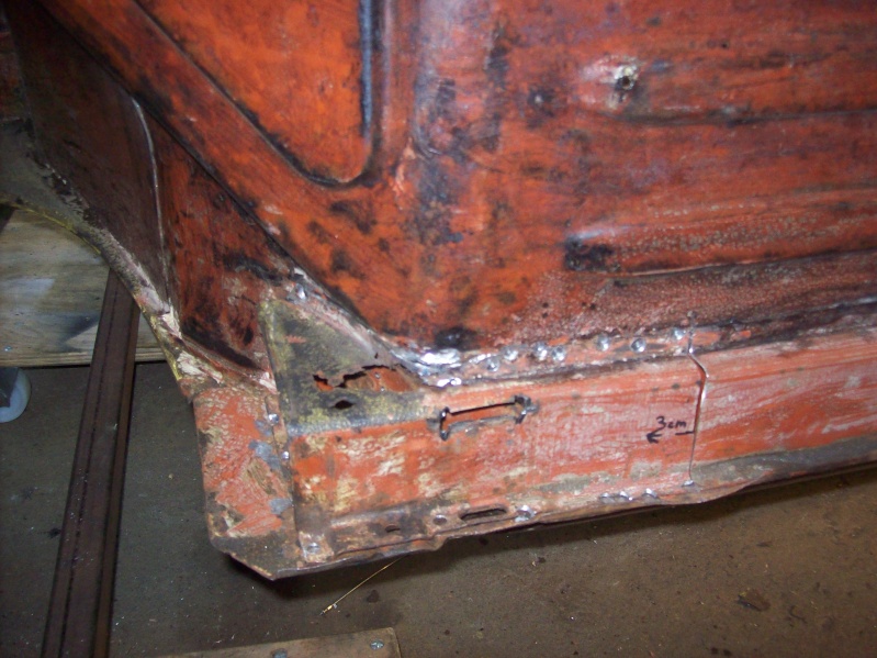

Le bas de caisse coté extérieur
 Restauration d'une Renault 17 TL Découvrable de 1973 100_4813

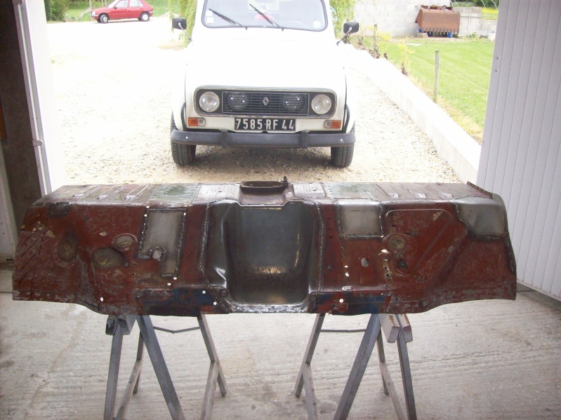

Le plancher à proximité du pied de porte était percé. Ces perforations étaient dû à un anti gravillon (Blackson) pas très performant. Les gravillons arrivaient à percer le Blackson et l'eau s'infiltrait entre le Blackson et le plancher, le faisant pourrir. Cette tôle sera refaite à la main et ressoudée.
 Restauration d'une Renault 17 TL Découvrable de 1973 100_6010
 Restauration d'une Renault 17 TL Découvrable de 1973 100_6710

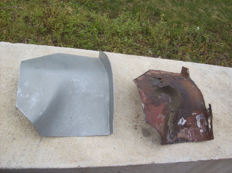

La photo représente le renfort de bas de caisse spécifique au Découvrable. Celui ci, percé lui aussi sera refait à la maison et ajusté et soudé sur la 17. A l'intérieur, le renfort de cric sera lui aussi refait puisque ces pattes de fixation étaient rongés par la rouille. Grand danger puisque si la voiture venait à crever le cric pour changer la roue aurait levé mais pas l'auto!!!
 Restauration d'une Renault 17 TL Découvrable de 1973 100_6711

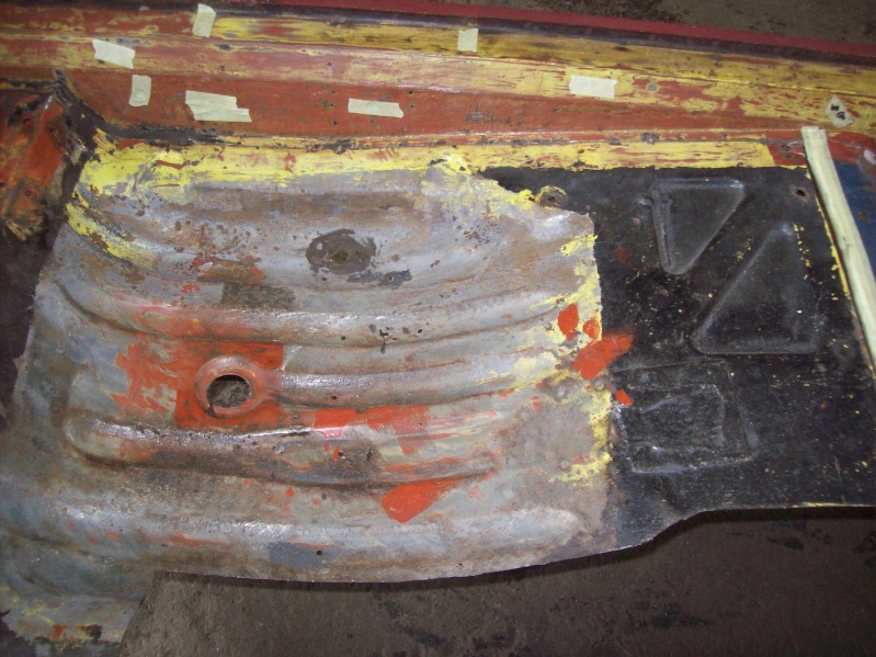

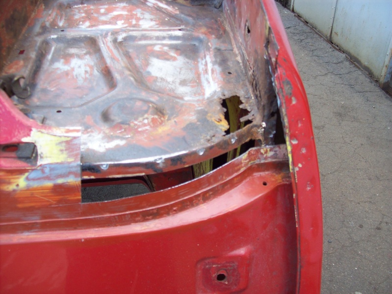

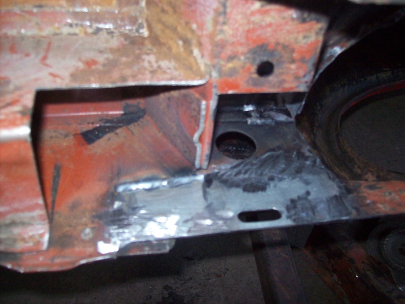

On va bien différencier la réparation entre l'avant et l'arrière. Nous commençons par la réparation du bas de caisse avant droite. Le tout vous sera présenté mais entre temps le plancher avant sera remplacé.
Présentation du bas caisse avant toute réparation.
 Restauration d'une Renault 17 TL Découvrable de 1973 100_7113

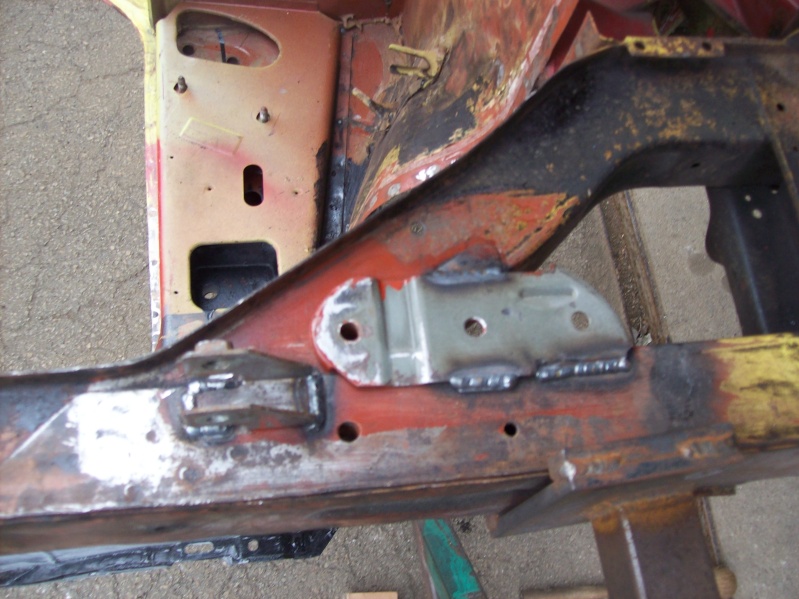

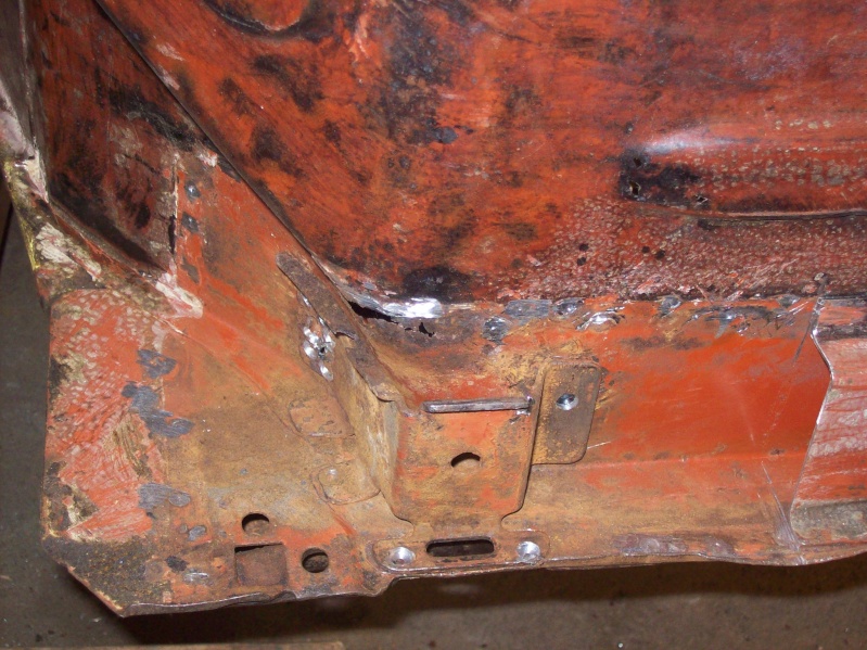

Admirez les pattes de fixation du support de cric. Imaginez lever votre voiture avec ce type de support de cric, ça fait peur vous trouvez pas?
 Restauration d'une Renault 17 TL Découvrable de 1973 100_7114

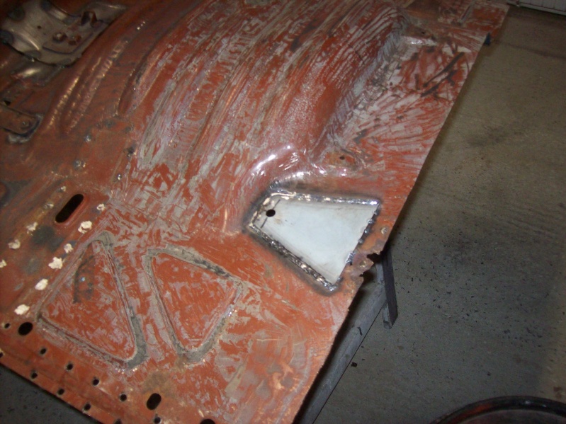

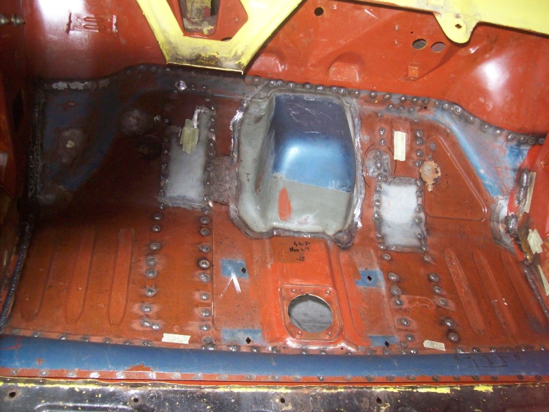

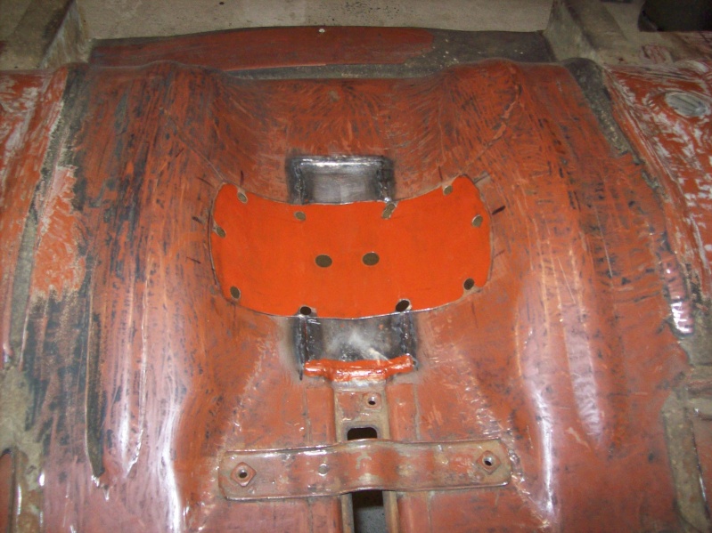

Et en prime le plancher est percé. Il sera entièrement changé mais j'y consacrerais un chapitre entier plus tard.
 Restauration d'une Renault 17 TL Découvrable de 1973 100_7115
J'ai un papa qui est un grand bricoleur. Admirez son travail. Il est trop fort mon papa...

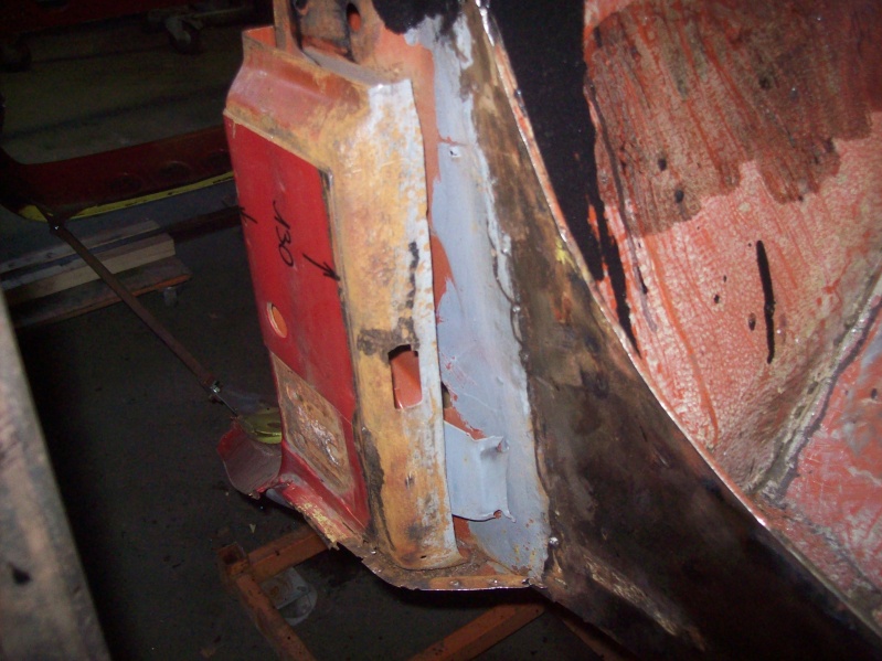

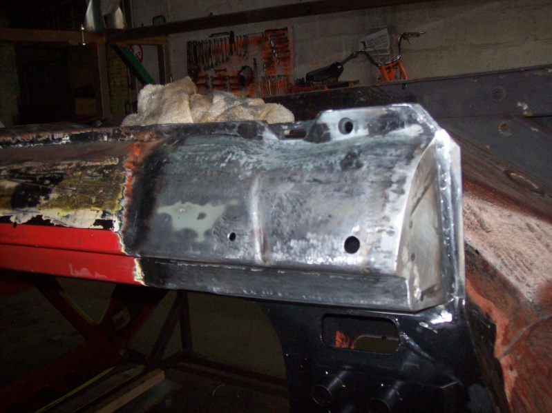

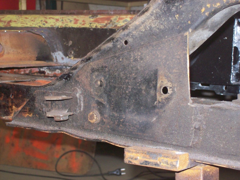

On démonte, on démonte mais, faut penser à remonter.
Le support de cric refait et refixer. Entre le démontage et le remontage, de nombreux mois sont passés puisque entre temps le plancher avant a été changé.

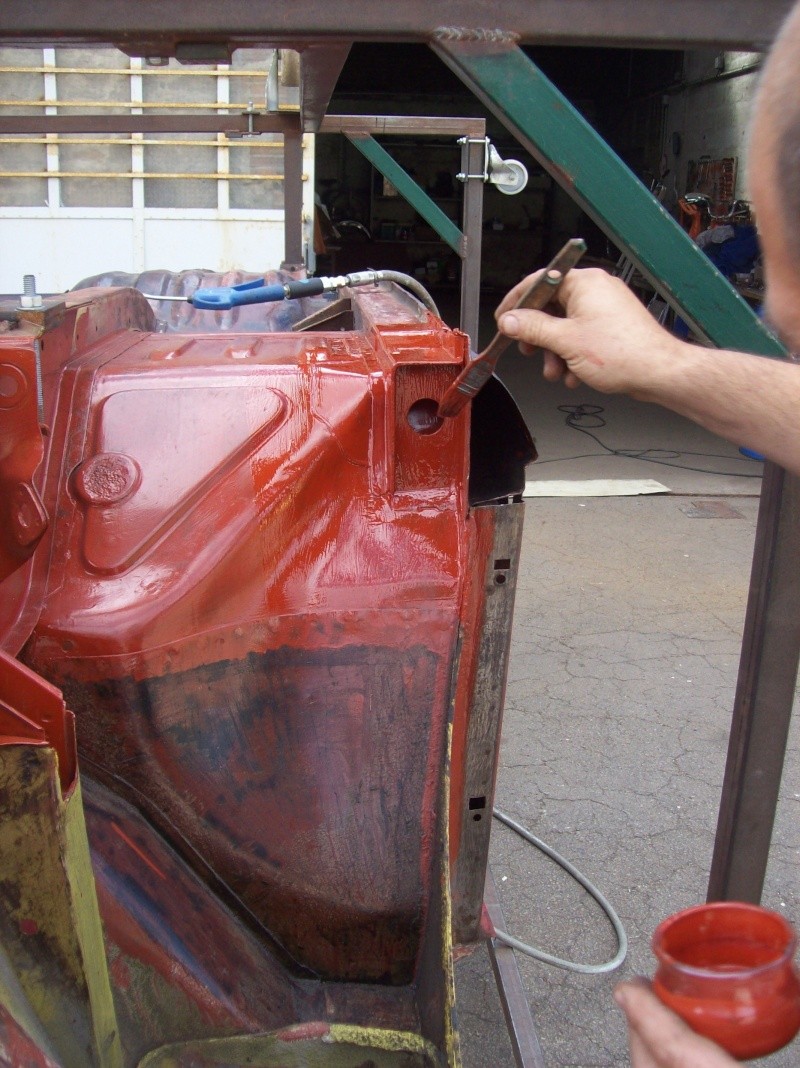

 Restauration d'une Renault 17 TL Découvrable de 1973 100_8210
Et un bon coup de Rustol. Pour les personnes qui ne connaissent pas se produit, je vous le recommande très fortement. C'est un produit utilisé à l'origine pour les coques de bateaux. Au club de véhicules anciens dont je fais partie, de très nombreux véhicules ont utilisés des litres et des litres de ce produit pour leurs restaurations. Et depuis pas de nouvelles traces rouille.
Un produit miracle ???
 Restauration d'une Renault 17 TL Découvrable de 1973 100_8211

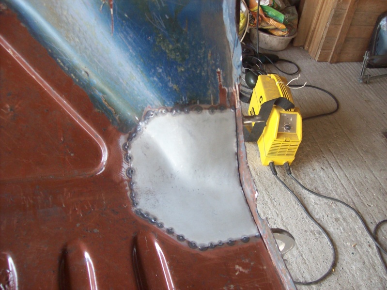

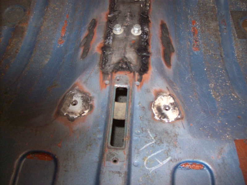

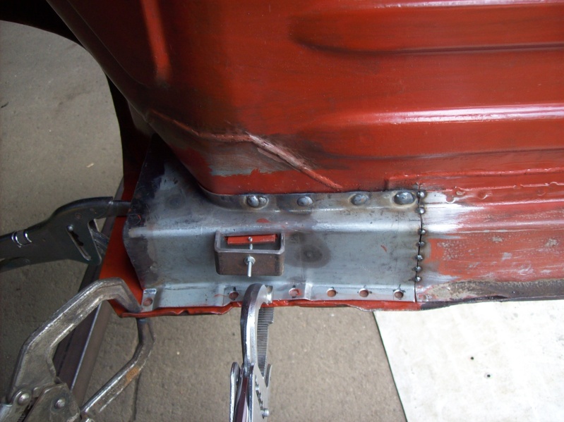

Pointage du bas de caisse
 Restauration d'une Renault 17 TL Découvrable de 1973 100_8212
 Restauration d'une Renault 17 TL Découvrable de 1973 100_8213
Soudure, un coup de Rustol et voilà, fini pour le bas de caisse.

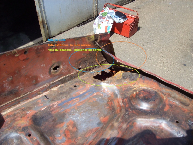

Salut Rémy, ou fils de Rémy. J'étais ce matin aux Flaneries à la Roche et j'ai vu, il me semble, ta Renault 15.
J'étais d'ailleurs très content de voir deux Renault 17 et une Renault 15 en très bon état. C'est rare de voir déjà ces coupés Renault et en plus dans des états comme celle ci, c'est encore meiux.
Les Renault des années 70 vieillisent mal au niveau tolerie et c'est intéressant de voir des modèles comme ceux là qui sont soit dans un magnifique jus (état de conservation) ou en bien restauré.

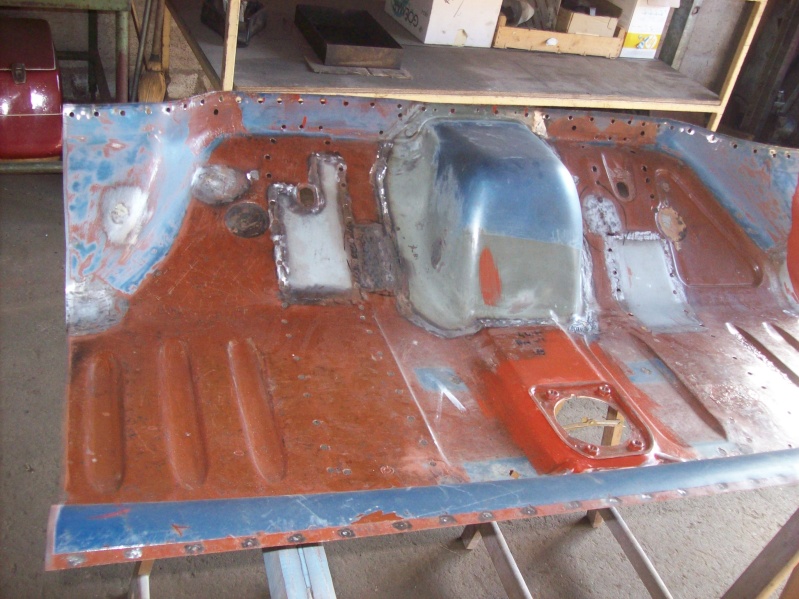

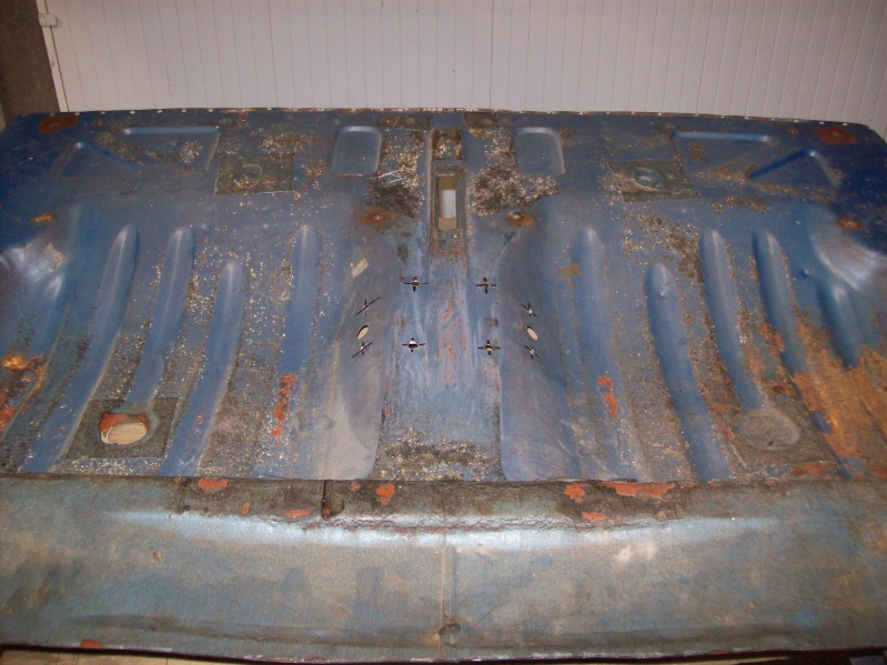

en faite ce qui change pour les plancher c est que d un cote tu a une decouvrable et pas de l autre
je pense que la plus grosse difference est la !!mais possible quil y ai autre chose!!

Aller, il est temps que je vous parle des fameux planchers.
Un avant gout aujourd'hui avec la partie avant du plancher.
Sur la R1322 le défaut d'étancheïté des premières séries de Découvrable on fait leur oeuvre. plancher percé à plusieurs petits endroit ainsi qu'à chaques passages de roue.
La partie avant (et arrière plus tard) est récupérée sur BLEUE.
Voici le plancher de BLEUE déposé, lui aussi est malade mais beaucoup moins que R1322.
Les passages de roue, ça doit être la maladie...
 Restauration d'une Renault 17 TL Découvrable de 1973 100_7410
Le voilà refait. Pour reformer la pièce, mon père a effectué un moule avec plusieur planchettes male et femelle pour inserrer la tôle, la serrer à l'aide d'un étau et de serre-joints. Voilà le résultat. Bluffant.
 Restauration d'une Renault 17 TL Découvrable de 1973 100_7411
L'autre coté du plancher était malade aussi, la tole AVANT et la tole APRES
 Restauration d'une Renault 17 TL Découvrable de 1973 100_7510
Repointé et ensuite soudé.
 Restauration d'une Renault 17 TL Découvrable de 1973 100_7511
Et une petite rustine.
On appelle une Rustine, un petit trou qui nécessite une reformation d'une tole (c.a.d trop grande pour simplement recharger avec le poste à souder), comme l'élément pour combler un trou dans une chambre à air. L'élément cher à Louis Rustin inventeur de la marque Rustine (pour l'anecdote).
 Restauration d'une Renault 17 TL Découvrable de 1973 100_7512

 Restauration d'une Renault 17 TL Découvrable de 1973 100_7116
Comme d'habitude, le support de cric était malade voir même ici quasi inexistant. Ca fait toujours peur affraid
 Restauration d'une Renault 17 TL Découvrable de 1973 100_7117
La tôle ou était fixé le support de cric était malade lui aussi. Mais bon, il est légèrement percé, on mettra de la mousse polyoréthane et on refermera bien vite...
Mais non, on découte, évidement.
 Restauration d'une Renault 17 TL Découvrable de 1973 100_7118
Une autre tôle faisant la jointure entre les bas caisses extérieur et les renforts de Découvrable intérieur était malade. Allez hope, on découpe
 Restauration d'une Renault 17 TL Découvrable de 1973 100_7119
En deux temps, trois mouvement la pièce est refaite (toujours à la main). Avouez que c'est très effrayant de voir comment vieillit le support.
 Restauration d'une Renault 17 TL Découvrable de 1973 100_7211
Même punition pour la tôle de fixation du support.
 Restauration d'une Renault 17 TL Découvrable de 1973 100_7212
La tôle de jointure refaite.
 Restauration d'une Renault 17 TL Découvrable de 1973 100_7213
Et elle retrouve sa place
 Restauration d'une Renault 17 TL Découvrable de 1973 100_7214
La tôle de fixation du support de cric retrouve elle aussi sa place.
 Restauration d'une Renault 17 TL Découvrable de 1973 100_7215
Le bas de caisse arrière reformé et le support de cric à l'intérieur. C'est beau hein, surtout que la nappe de la cuisine mais bien en valeur Very Happy
 Restauration d'une Renault 17 TL Découvrable de 1973 100_7216
Et on remonte le tout
 Restauration d'une Renault 17 TL Découvrable de 1973 100_7217
Merci à tous pour vos différents commentaires à ma restauration, ça fait du bien de savoir que l'on est pas seul.
A l'heure ou je vous parle, cela fait deux ans que la voiture est en restauration et le sera encore au moin une troisème année. Bien que les gros chantiers semble passés ou viennent de se terminer.
Depuis Janvier 2009 on été changé:
- Le pied de prote conducteur: comme vous l'avez remarqué, pas moins de 12 tôles refabriqués
- Décapage de l'Anti Gravillons
- changement de chaque extermité des bas de caisse et leurs supports de cric
- Essieu arrière entièrment refait (prêt à poser)
- Changement du plancher avant prélevé sur la BLEUE et vous verrez plus tard qu'entre 1973 et 1974 sa change, il aura fallut réparer le plancher de BLEUE et le modifé pour l'adapter sur R1322.
A l'heure ou je vous parle les planchers arrière viennet juste d'être terminé. Plus de 100 points de soudure et un cordon de plus de trois mètres.
Il nous reste
- les intérieurs d'ailes arrières sous les vitres arrière descendante. Coté gauche et droite
- les intérieurs d'ailes arrières autour des chapelles d'amortisseurs
- la jupe arrière perforé tout le long du coffre
- plus quelques petites rustines à gauche et à droite.
Courage. Ce qui est fait n'est plus à faire.

Je vous poste une photos d'une sortie d'il y a une semaine faite en Estafette de 1975 (je suis à droite) et on se retrouve demain avec le plancher...
 Restauration d'une Renault 17 TL Découvrable de 1973 100_9010
La R1322 est de retour. Après une période mouvementé entre notre rallye du 1 Mai et les Examens... Ajoutez à ça un entretien pour entrée dans une école l'année prochaine à passer à Marne la Vallée ainsi que la création d'un site Internet pour mon club de véhicules anciens. Bref je n'avais plus le temps de venir vous voir.
La 17 a avancé et je vous fais part de la poursuite de la restauration.
Rappellez vous on était rendu au plancher avant. Petite modif' à l'origine puisque la TL dispose d'une boîte de vitesses à quatre rapports hors nous voulons monter une boîte 5 rapports de TS qui apportera une économie de carburant dans le futur et un confort de conduite sur voies rapides. La modif' concerne d'abord le bossage au milieu du plancher, plus imposant sur les TS étant donné que la boîte 5 est plus longue (ajout d'un carter au bout de la boîte pour le cinquième rapport).
Trève de blabla.
L'ancien plancher bien malade au niveau des passages de roues.
Et oui, je bosse un peu. A mon niveau. Séance de décapage afin de facilité la future soudure et l'application du Rustol CIP.
A y'est, plus de plancher.
 Restauration d'une Renault 17 TL Découvrable de 1973 100_7513
Dès que mon papa voir une tôle légèrement attaqué par la rouille des frissons lui montent par le bras tout en lui dressant ensuite les cheveux sur la tête. Des gros yeux se forme près à sortir de leurs orbites. Le front se plisse. Plus personnes n'osent rodé autour de la 17 lorsuqe qu'il se met à brancher le lapidaire et lorsqu'il prend un marteau est son burin afin de faire sauté (la voiture) les points de soudure. A titre d'exemple, le dessus de longeron coté conducteur légèrment attaqué.
Avant
 Restauration d'une Renault 17 TL Découvrable de 1973 100_7514
Une fois la crise passé.
 Restauration d'une Renault 17 TL Découvrable de 1973 100_7515
Décapage et Rustol - age
 Restauration d'une Renault 17 TL Découvrable de 1973 100_7610
Et une nouvelle tôle, une.
 Restauration d'une Renault 17 TL Découvrable de 1973 100_8010

Un petit tour vers le plancher préparé prêt à poser sur la R1322. Le plancher provient de BLEUE.
 Restauration d'une Renault 17 TL Découvrable de 1973 100_8110
 Restauration d'une Renault 17 TL Découvrable de 1973 100_8111
 Restauration d'une Renault 17 TL Découvrable de 1973 100_8112
Et voilà encore une tâhce de faites.
Environ 4 mois de travail pendant l'hiver.
 Restauration d'une Renault 17 TL Découvrable de 1973 100_8710
Le plancher, récupéré sur Bleue, tel qui se présente avant toutes modif'
 Restauration d'une Renault 17 TL Découvrable de 1973 100_8711
Première modif', En 1973, les 17 avaient des ceintures avec un anneau centrale comme fixation. En 1974 (AM74) Exit les ceintures à anneau et bonjours les enrouleurs avec goupillon "classique".
 Restauration d'une Renault 17 TL Découvrable de 1973 100_8712
La seconde modif' concerne donc le plancher, un poil pareil entre 1973 et 1974. Toujours due aux nouvelles ceintures de sécurité.
 Restauration d'une Renault 17 TL Découvrable de 1973 100_8713
Voilà le résultat de la seconde modif'.
 Restauration d'une Renault 17 TL Découvrable de 1973 100_8714
Et voilà, ajusté et soudé sur le nouveau plancher.
 Restauration d'une Renault 17 TL Découvrable de 1973 100_8715
Préparation pour la résolution de notre première modif'
 Restauration d'une Renault 17 TL Découvrable de 1973 100_8717
Et voilà, tout beau tout neuf.

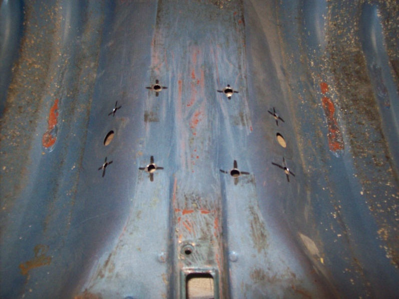

 Restauration d'une Renault 17 TL Découvrable de 1973 100_8721
Voilà, le plancher arrière, fin près. Y plus qu'a
 Restauration d'une Renault 17 TL Découvrable de 1973 100_8722
Pas de chichi. Grande séance Lapidère au club. On découpe le vieux...
 Restauration d'une Renault 17 TL Découvrable de 1973 100_8723
Les fameuses cuvettes à eau...
 Restauration d'une Renault 17 TL Découvrable de 1973 100_8724
30 secondes plus tard après la crise lapidère
 Restauration d'une Renault 17 TL Découvrable de 1973 100_8810
 Restauration d'une Renault 17 TL Découvrable de 1973 100_8811

Après la séance lapidère, quelques bobos (on ne peut plus s'en passer) apparaîssent. Bout de longerons et les fixations du plancher.
 Restauration d'une Renault 17 TL Découvrable de 1973 100_8812
Avec un peu d'huile de coude
 Restauration d'une Renault 17 TL Découvrable de 1973 100_8813
Voilà, une fois les bobos réparés viendra la séance ajustage et pointage.
 Restauration d'une Renault 17 TL Découvrable de 1973 100_8814
 Restauration d'une Renault 17 TL Découvrable de 1973 100_8815
 Restauration d'une Renault 17 TL Découvrable de 1973 100_8816
Et voilà, certainement la vraie dernière grosse pièce de la restauration est enfin terminé
 Restauration d'une Renault 17 TL Découvrable de 1973 100_8910

Tout d'abord la réparation du plancher de coffre au niveau du silencieux d'échappement.
Avant tous travaux.
A l'intérieur du coffre
 Restauration d'une Renault 17 TL Découvrable de 1973 100_9127
A l'extérieur, au niveau de la jupe arrière
 Restauration d'une Renault 17 TL Découvrable de 1973 100_9128
En dessous de la voiture, au dessus du silencieux d'échappement en ayant préalablement retiré l'accroche du silencieux
 Restauration d'une Renault 17 TL Découvrable de 1973 100_9129
Pas moins de 3 tôles devront être refabriqué par ce bobo. Petit récap'
 Restauration d'une Renault 17 TL Découvrable de 1973 100_9130
Démontage, et ça y va...
Tout d'abord la tole coté jupe...
 Restauration d'une Renault 17 TL Découvrable de 1973 100_9131
...la tole du dessous en suite...
 Restauration d'une Renault 17 TL Découvrable de 1973 100_9132
...et enfin, la tole intérieur.
 Restauration d'une Renault 17 TL Découvrable de 1973 100_9133
Et on refabrique pour reposer ensuite.
La tole intérieur tout d'abord
 Restauration d'une Renault 17 TL Découvrable de 1973 100_9134
 Restauration d'une Renault 17 TL Découvrable de 1973 100_9135
Et ensuite les deux autres, reformées et remontées.
 Restauration d'une Renault 17 TL Découvrable de 1973 100_9136
 Restauration d'une Renault 17 TL Découvrable de 1973 100_9312
 Restauration d'une Renault 17 TL Découvrable de 1973 100_9313
Avec le support refabriqué lui aussi, voilà, encore une de faite!!!
 Restauration d'une Renault 17 TL Découvrable de 1973 100_9412
Petit rappel. La voiture (ou plutot son squelette) se trouve à environ une quinzaine de kilomètres d'ou l'on habite ce qui entraine des complications de sa restauration, nous essayons néanmoins de la faire avancer en dehors de nos visites quotidiennes au club. Voici notamment les photos d'un chantier élaboré chez nous: la remise en état du bouclier avant.

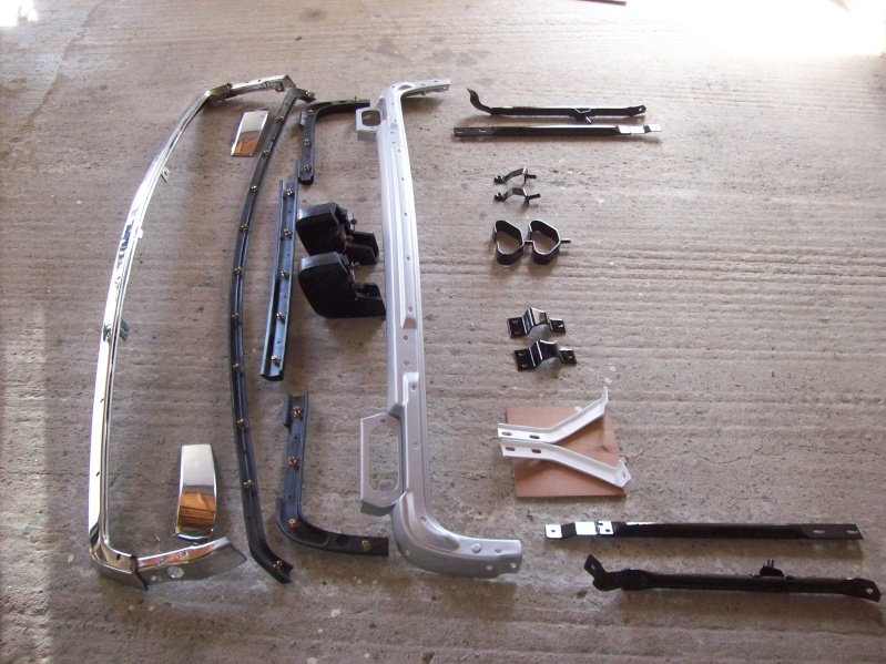

Nous avons tout d'abord tout déposé le bouclier avant. La partie inférieur (peinte) fut sablé. La partie supérieur (chromé) fut passé au miror afin de retrouver son lustre d'antan. Le tout fut repeint en gris et noir (selon les pièces)
 Restauration d'une Renault 17 TL Découvrable de 1973 100_9610
 Restauration d'une Renault 17 TL Découvrable de 1973 100_9611
Admirez, même la visserie a été changé.
 Restauration d'une Renault 17 TL Découvrable de 1973 100_9612
 Restauration d'une Renault 17 TL Découvrable de 1973 100_9613
Les prochains travaux se passeront à l'arrière du véhicule. En effet, nous avons sablés des zones que nous avons jugés "SENSIBLE" à la corrosion. Ces zones sont: le contour des passages de roues arrières, les bas d'ailes arrières, les tours de jalousies, les angles de fixations du support de toit ouvrant ("Découvrable")
 Restauration d'une Renault 17 TL Découvrable de 1973 100_9614
 Restauration d'une Renault 17 TL Découvrable de 1973 100_9615

t on capot est bien un phase 2 tu devrais avoir la rainure centrale
Désolé Aurélien, mais en 1974 les R1322 comme toutes les R17 de ce millésime avaient les grilles de petites vitres ar de couleur grise et toutes les R15 & R17 phase 1 ont eu un pare chocs AR gris (toutes, sans exception) la photo de la R1322 que tu as mise, les grilles ont été changées et le PC ar repeint. Effectivement pour 1974, disparation du monogramme d'aile AVD, Logo AR monobloc sur fond noir, feux AR de recul blanc, planche de bord modifiée, grande boite à gants, boucles de ceintures modifiées, etc...
Pour preuve, voilà comment sortaient les 17 à cette époque là (millésime 1974)
 Restauration d'une Renault 17 TL Découvrable de 1973 Rimg0010
 Restauration d'une Renault 17 TL Découvrable de 1973 Rimg0011
 Restauration d'une Renault 17 TL Découvrable de 1973 31818010
Le PC ar noir est apparu seulement sur les phase 2 (disparition des catadioptres rouge) et les grilles noires que sur les phases 2 également. D'ailleurs fait attention car sur ton PC ar il n'y a qu'un éclaireur de plaque (alors qu'il y en a 2 sur les phases 1)et surtout ya pas les catadioptres (PC de phase 2) et c'est obligatoire, attention lors du passage au Controle Technique, ton véhicule sera recalé. pale
Ta façade avant a été changée suite au choc avant, car sur les phases 1 c'est comme ça
 Restauration d'une Renault 17 TL Découvrable de 1973 Imgp6110
Pour le capot, ceux de phase 1 ont une rainure centrale comme ça
 Restauration d'une Renault 17 TL Découvrable de 1973 Imgp4710
Malgré ces petits détails, ta 17 reste une très belle auto et libre à toi de souhaiter que ces éléments restent.
