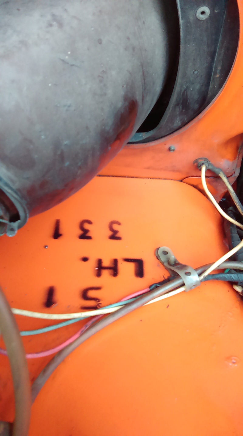

| Quelques petites nouvelles de la 15, merci Seb du tuyeau, le moteur ç est bien débloqué.Après un essai de mise en route, rien, le moteur tourne bien au démarreur mais pas d étincelle au bougies. Merci Pierre pour le conseil, j ai retrouvé de l allumage, mais maintenant l essence n arrive pas au carbu.....pffff, remisé trop longtemps cette auto.... On va bien trouver je ne désespère pas..... J ai besoin de vos connaissances, est ce que vous pouvez me dire à quoi sert ces espèces de relais ou de condensateurs qui sont sur la joue d aile... J ai pas pu résister non plus à vous mettre la réf de la peinture qui me paraît d origine.. Merci d avance... [    | |

| Salut YAN Sur la première photo c'est un relais, il me fait penser à la marque "MIXO" qui était montée sur ces autos, tu n'aurais pas eu des trompes de klaxon montées sur ton auto ?? sur la deuxième photo je ne vois pas bien, mais ça me parait petit pour le compresseur de trompes, ou un gros anti parasite ?, Pour ton problème d'essence débranches la durite qui vient du réservoir au niveau de la pompe, remets un bout plus long qui aspire directement dans un bidon d'essence, tu verras bien si l'essence sort de la pompe ou pas . si oui tuyauterie ou réservoir bouché, si non peut etre pompe hs. Pour mettre le moteur en route provisoirement, tu peut juste alimenter directement ton carbu en mettant un bidon en hauteur' acroché au capot) et par gravité l'essence va descendre au carbu, mais c'est juste pour pouvoir faire tourner ton moteur moi je fais ça avec un vieux vase d'expansion en plastic bon courage | |

| Salut Yann, content que tu aies pu débloquer ce moteur Pour les machins électrique je n'en sais rien, mais as-tu regardé s'il y avait du courant qui y arrive ou qui en repart  Pour l'essence fait comme chris27 t'a dit  un bidon d'un litre direct avant la pompe à essence ! | |
