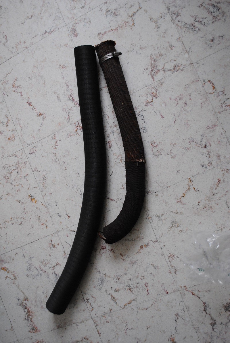

lors de ma petite balade au Portugal
achat dans tout petit magasin d'accessoires, colliers inox, durites essence, durites de refroidissement (que les petites) et cette gaine de réchauffement moteur r1312/r1322 .
je suis allé un peu au pif, je n'avais aucunes côtes.
85 cm de long on peut peut être gagné un peu avec le soufflet. sur l'ancienne il manque un morceau de tube tissé.
enfin une dans le 27 - Page 4 03410
diamètre 60 mm, j'ai hésité entre 50 et 60 mm. les nôtres font 50 mm.
je viens de regarder la longueur est bonne entre le filtre à air et la pièce qui va sur le collecteur d'échappement. par contre la gaine nage un peu 60 au lieu 50 de chaque côté. je pense qu'on peut coupé un peu les bords et avec un collier cela devrait bien se passer.
ou l'année prochaine je reprends une gaine en 50 mm.
enfin une dans le 27 - Page 4 03510
je ne vais pas dire que cela sera  aussi solide que l'ancienne, mais on peut faire un mixte des deux ou mettre la gaine complète.
enfin une dans le 27 - Page 4 03610
pour le prix ci-dessous

La gaine d'air ,j'ai trouvé la même sur le net pour 9 euros

oui 9 + port = 13.90, j'étais en vacances et j'en ai profité. j'ai mis les photos suite a une discussion avec seb qui me dit que cela ne tient pas longtemps. A suivre pour moi.

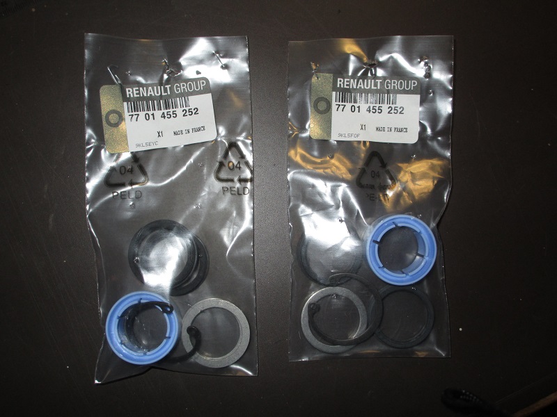

j'ai pris 2 jeux (donc: un en rab )de colliers rep palier crémaillère 15.85 euros HT
enfin une dans le 27 - Page 4 00211
