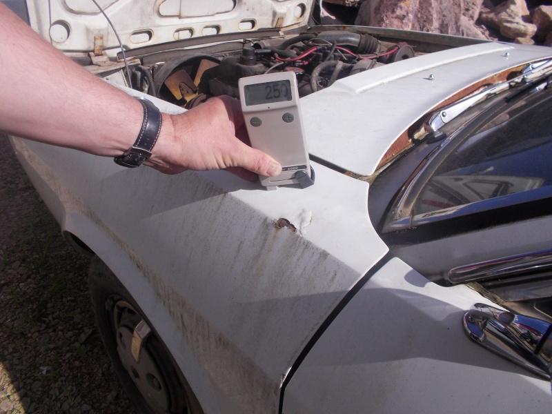

J' ai un appareil qui révéle tous les secrets de la carrosserie, un microtest qui prend les épaisseurs depuis la tôle.
Le test commence, les valeurs s' affiche en microns.
Jusqu'à 120 microns c' est peinture d' origine à partir de 150, juste repeint une fois, au delà de 200 c' est réparation avec apprêt et mastic.
Bas d' aile AV droite j'avais un doute, confirmé, plus de 1.5 mm de produits

Aile AVG 250 réparation avec mastic
Elle manquait, une R15 TS en ‘’ Douboisie " - Page 2 Dscn0617

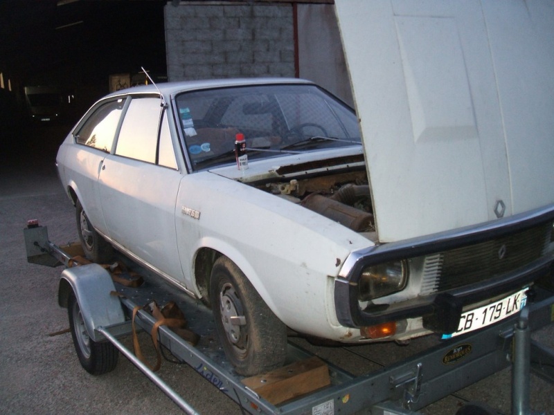

Arrivée à Besac, je commence direct le démontage des ailes AV je veux savoir se qu' il ya dessous
Elle manquait, une R15 TS en ‘’ Douboisie " - Page 2 Dscn0625

Bizarre, l'immat' de la 15 sur la photo du haut n'est pas la même que celle du bas  hum et celle du plateau est bizarre  Laughing
Quelques autres photos Wink
Elle manquait, une R15 TS en ‘’ Douboisie " - Page 2 Dscf9823
Elle manquait, une R15 TS en ‘’ Douboisie " - Page 2 Dscf9824
Elle manquait, une R15 TS en ‘’ Douboisie " - Page 2 Sr15go12Elle manquait, une R15 TS en ‘’ Douboisie " - Page 2 R17_ph11
Ha ha ha Laughing Laughing Alors là, j'suis mort de rire lol!
Je savais bien que j'allais créer un Buzz avec ces immat' "made in PAINT" lol! lol! lol!
