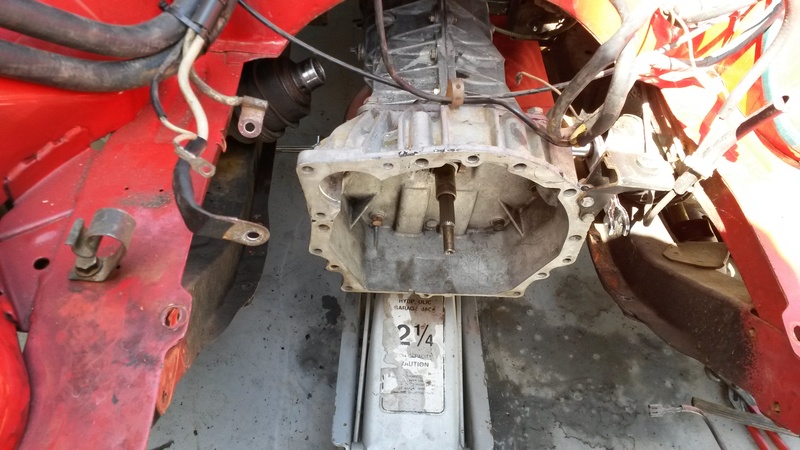

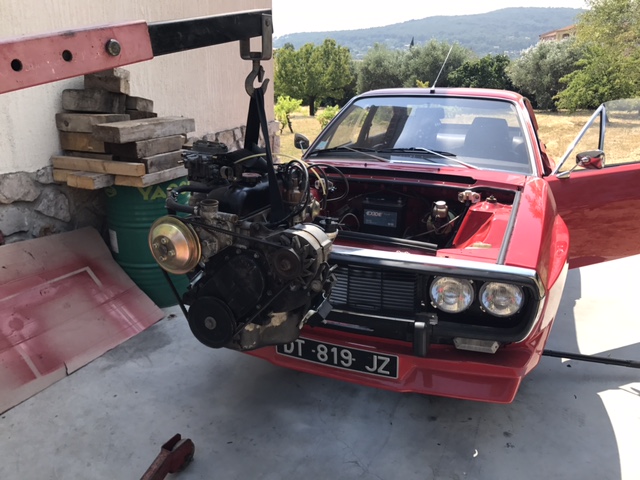

| Salut les amis, comme promis quelques photos du remplacement de la boite auto par une boite mécanique 352-12 : Après avoir sorti l'ensemble moteur-boite auto, j'ai désaccouplé le 810 de la 4139 : le 810 :  la 4139 (balaise la bête !) : | |

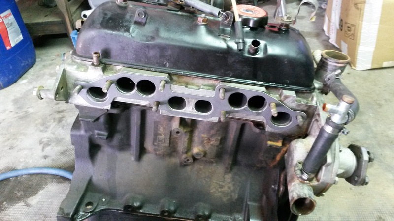

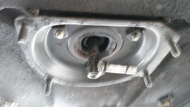

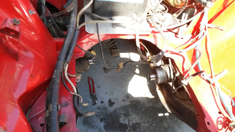

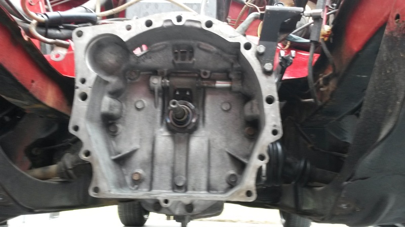

|  le compartiment moteur vide :  la 352 à sa place :  les cardans à leur place :  le levier de vitesses (vu du dessus) :  (vu de dessous) :  changement de la distribution (le tendeur était en mauvais état) :  remplacement joint collecteurs :  démontage, nettoyage et remplacement de TOUS les joints du Weber :  | |

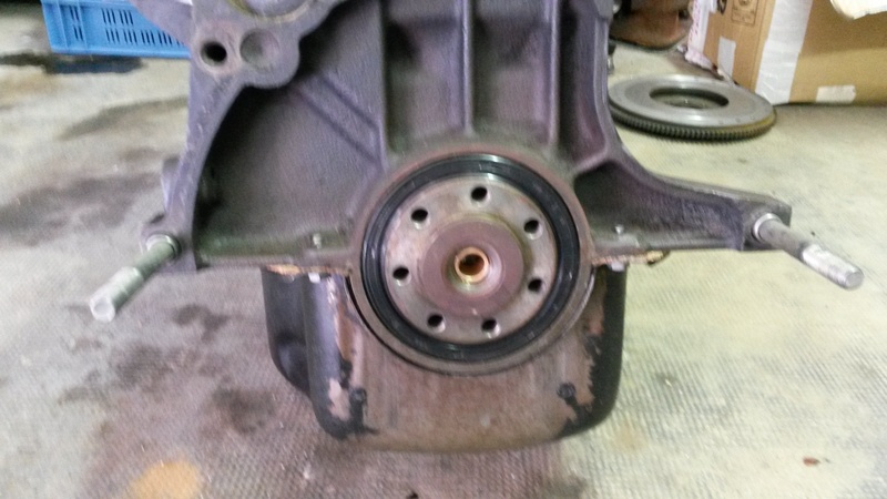

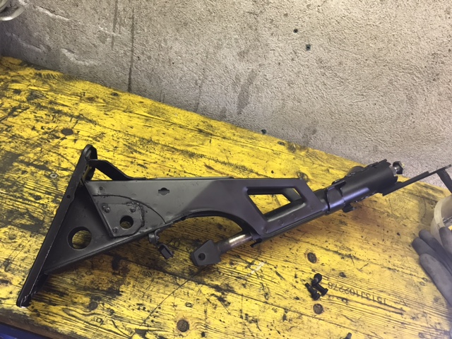

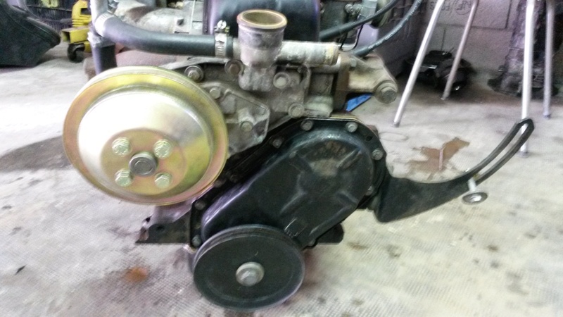

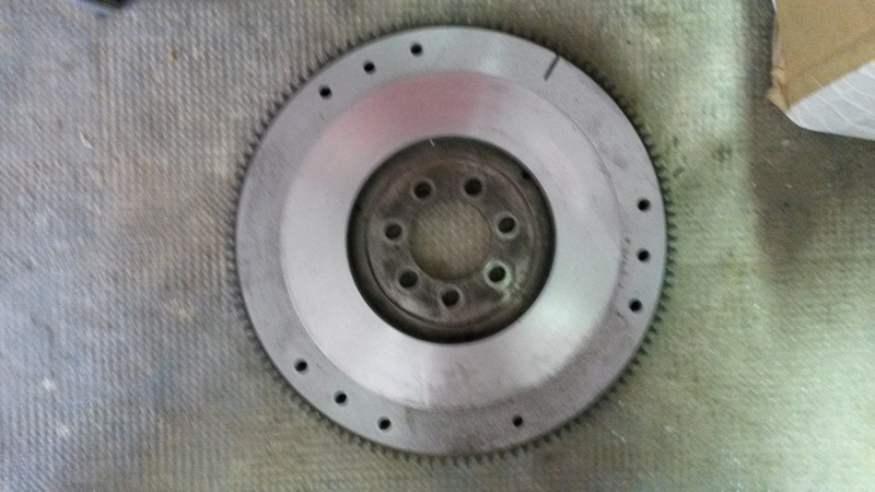

| remplacement de la poulie de pompe à eau (elle était déformée) ; l’hélice du ventilo a été virée car j'ai installé un ventilo électrique et j'ai aussi remplacé le radiateur d'origine par un gros radiateur en alu de R5 Alpine turbo :  remplacement du joint spi de vilo sortie volant moteur ; vous pouvez voir au centre la bague pilote en bronze servant à centrer l'arbre primaire. Cette bague n'existe pas sur mon moteur 810-06 prévu pour boite auto ; la bague est toujours dispo chez Renault (10€) :  remise en place du moteur ; j'ai remplacé au passage TOUS les silent-blocs de support-moteurs :  j'allais oublié un kit embrayage en 180 tout neuf :  le volant moteur resurfaçé provenant d'une 15 TL phase 2 qui ont un embrayage en 180 :  les deux nouvelles pédales de frein et d'embrayage provenant d'une 15 TL phase 2 (merci mon ami Patrick !) et ma pédale de frein. Vous voyez la différence de courbure ??? j'ai donc dû chauffer et modifier la pliure des pédales de frein et d'embrayage mais également celle de l'accélérateur. Quelle galère !  puis modification de la colonne de direction avec rajout d'une patte de renfort (prélevée sur une colonne de 15 phase 2)pour le cable d'embrayage. cette patte prévue d'origine sur les 15 a boite manuelle n'existait pas sur la mienne. la colonne a été repeinte au passage :   la console en place :  Depuis j'ai installé le poste et les hauts parleurs, je vous ferais bientôt des fotos de l'habitacle et du compartiment moteur Voilà les amis, si vous avez des questions n'hésitez pas car je suis allé peut être un peu vite sur certaines choses a+ Laurent | |

| c'est le pédalier qui m'a surtout donné des sueurs ! mais quel plaisir maintenant de la conduire ; la voiture est beaucoup plus performante et agréable
