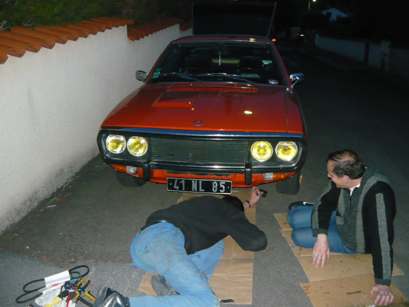

Moi je les soupçonne de faire une petite prépa pour la spécial de Cellule What a Face
hum Une prépa de nuit c'est beaucoup mieux :geek: surtout pour voir ce qu'on fait !!!! sunny
Rolling Eyes Laughing

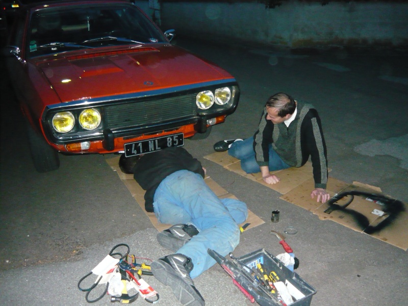

sur le carton on dirait le gabarit d'une tole sous moteur Suspect
Dridri qui gratte assisté du Philou, me que gratte t'il..... Shocked
scratch tube d'échappement av percé Question

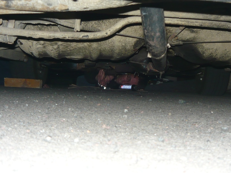

hum mais qu es ce qu il tiens a la mains le dridri sur la 3eme photos, ca ne serai pas un collier rustine pour colmaté un trou a l echappement, t as peu etre raison loulou
Oui, à cause de mon attelage qui tord toute la ligne d'échappement, du coup ça force sur le coude sortie collecteur. Donc en attendant de changer le bout, une réparation à la soudure à froid, une bout de tole et 2 colliers Cerflex.
Mais je n'étais pas le seul sous mon auto ce week end là, hein Lionel ?
