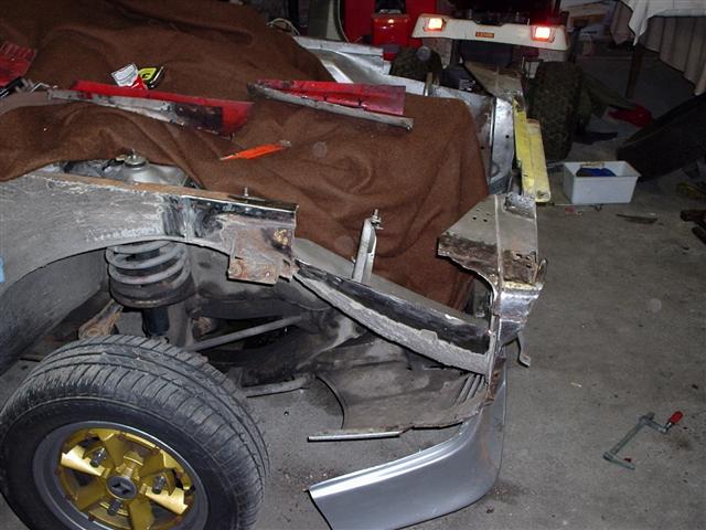

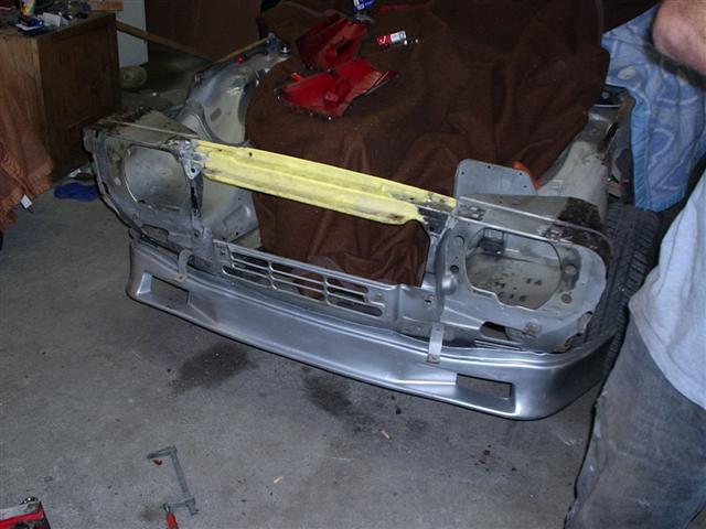

raph m a entierement soudé les passage de roue de ma 1328 au fils fourré.le seul probleme c est que tu ne peut pas faire un cordon trop long car tu finit par percé la tole mais en y allant doucement c est impecable.
et en plus quand raph coupe il coupe le bougre
apprendre à souder La_cat10
apprendre à souder La_cat11
et comme toujour dans les coup dur l ami court jus n est pas loin
au passage merci a la r1300 rouge qui fut coupée pour me donner ses passages de roue
apprendre à souder La_cat12
CI GIT LES VESTIGE D UNE BRAVE 1328 JAUNE QUI A TRAVER MA 1328 CONTINUE DE SURVIVRE cling
apprendre à souder La_cat13
