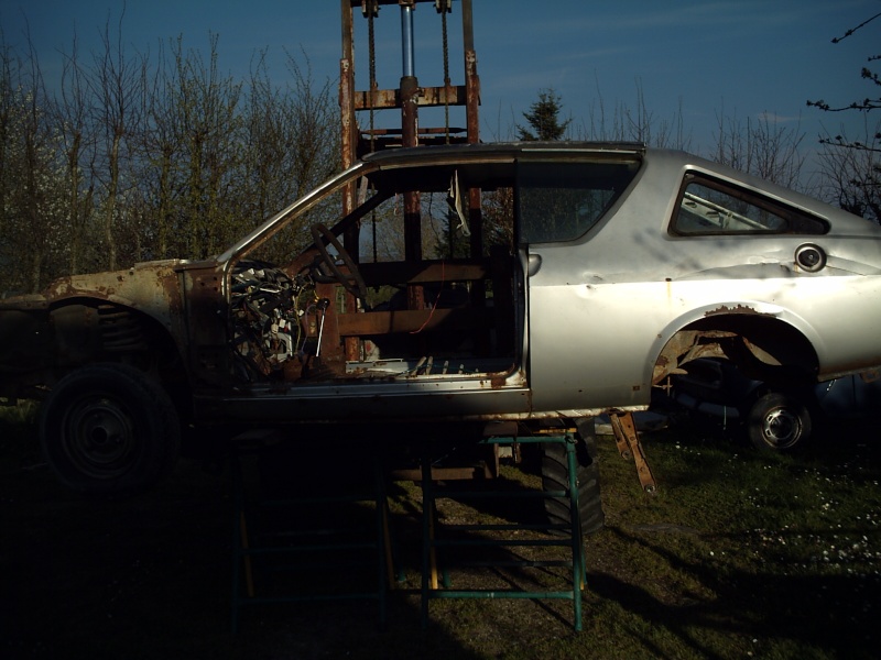

Bon voila aujourd hui, j ai demonter mon essieu ar de mon epave, j ai pas eu le temps de finir de repeindre et apres y reste plus qu a le remettre a la place de l autre car avant je suis aller chercher un cardans pour la clio de ma seour et apres je suis aller voir une R15 GTL qu un client a mon pere ma dit et elle va peu etre partir au broyeur alors je vais y retourner mardi car c est dans un concession garage et y a personne qui c est a qui elle est, et la secretaire nous a dit quelle etait destine a la casse donc affaire a suivre et sinon voila quelque photos de l extraction de l essieu

a ta place je changerai aussi le triangle car a mon avis il a du morfflé aussi cling
Lequel le mien ouè mais je peux pas le remplacer par celui qui es sur celle la est en plus mauvais etat il est tout pourris donc je peux pas remettre ca
Jean Marie t'es bien équipé, chèvre, élévateur, plateau... Super
Et cette R15, les photos ????
Oui la chevre est toute neuve fallait bien qu on l essaye et l elevateur c est plutot pratique quand tu veux deplacer une caisse qui roule pas
Dsl j etait pas prevus mais j y retourne peu etre mardi donc j en ferais, ou alors quand je la ramenerais ca depandras, pffffffffffffffffff y va plus y avoir de place chez moi bientot, j ai 3 R17, Bientot 2 R15, 2 R4L, 2 rodéo, et pis y a les 4 fougons de l entreprise a mon pere, et pis bientot y va y avoir une jeep cherokee et une Renault Fuego TD y va y avoir probleme de place a force d en acheter
