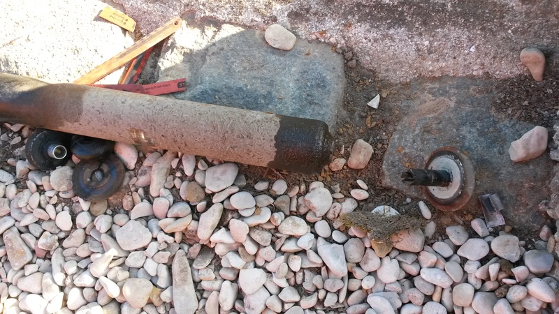

On a commencé la petite resto! on a posé les amorto à l'arrière à priori pour l'avant c'est plus compliqué donc spécialiste! en plus j'me suis planté entre serré et desserré donc fouarage du boulon et la début des emmerdes! j'ai du scier l'amorto à la base pour le sortir lol!

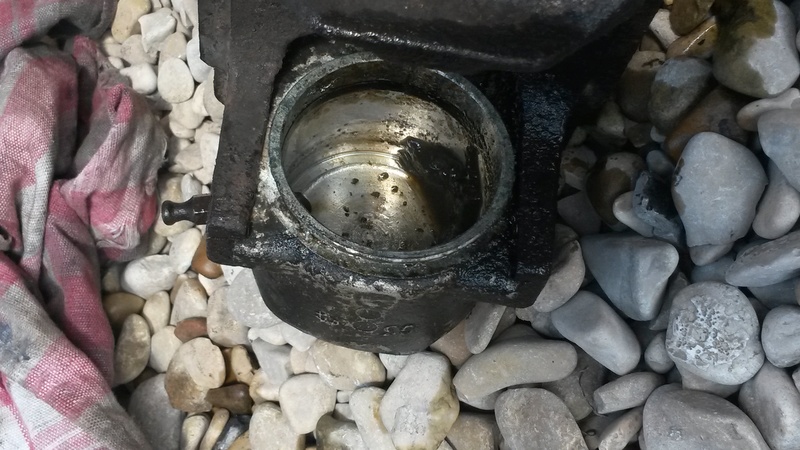

idem pour les étriers (voir la mélasse) à l'intérieur et mes pistons sont en 54mm idem la barre stab est en diamètre 19 ou 21, je sais pas si c'est normal mais je ne trouve pas de cylindre bloc!

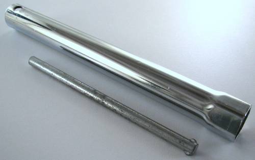

Pour le reste il faut changer les bougies mais je sais pas comment on fait! les puis sont super profond et y'a des tiges. Peut on les dévisser ? si oui comment ?

Sûr pour les amortisseurs AV, il faut du matos, sinon danger !

Pour tes bougies, il te faut la clef qui va bien Exclamation C'est à dire une clef longue afin que les rallonges rentre dedans
qu'entends tu  par je ne trouve pas de cylindre bloc Question
comme sur photo de seb, une fois enlevée, tu peux dévisser les tiges avec une petite pince par l'embout haut.

Pour tes étriers de freins il faut remonter avec des joints neufs, et faire les deux cotés bien sur, tes flexibles seront surement à remplacer, car mème avec un bel aspect extérieur ils se bouchent à l'intérieur avec le temps .

Pour les amortos av outillage spécifique IMPERATIF, si non gros DANGER
