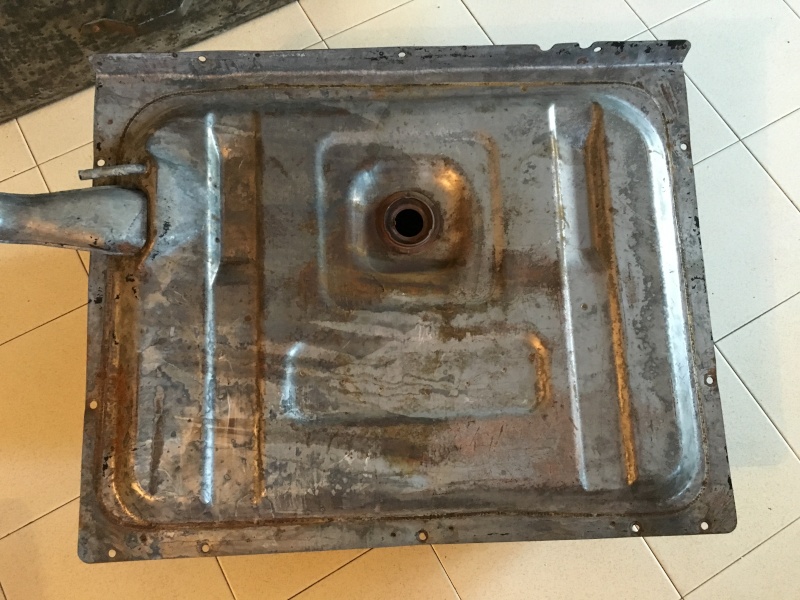

Bonsoir un peu de News et quelques photos
Démontage , décapage et mise en résine du réservoir
R1312 dans le (06) - Page 5 Image40
R1312 dans le (06) - Page 5 Image41

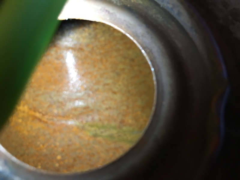

Intérieur avant traitement

Intérieur après traitement
R1312 dans le (06) - Page 5 Image43

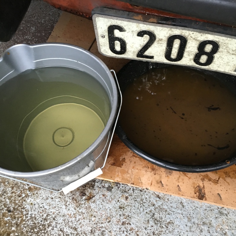

Puis aussi nettoyage du circuit de refroidissement avant de remettre mon beau radiateur Very Happy
Avant
R1312 dans le (06) - Page 5 Image44
Après
R1312 dans le (06) - Page 5 Image45
