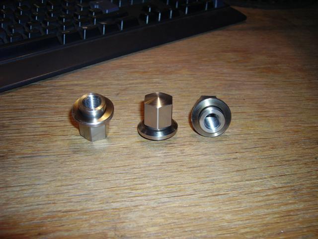

oui U D pour les jantes dunlop il te faut des boulons speciaux .
voila d'ailleur a quoi ils ressemblent .tres dur a trouver.
pour les dimention de pneus je pense que du 145 ou 155 va comme un gant.et elle sont grise foncée mais aucune idée de la reference exact Embarassed

au niveau de l'échappement, un petit trou percé dans le tube au niveau le plus bas est il efficace pour évacuer la condensation? Est-ce éliminatoire au controle technique?
Au niveau des écrous pour les jantes Dunlop, je pense qu'il serait possible d'utiliser des écrous d'origine avec une rondelle fabriquée spécialement.
Sinon, faire fabriquer des écrous suivant modèle, en inox.
Je pourrais me renseigner la dessus. Quelqu'un à-t-il un relevé de cotes?
ou quelqu'un de mon dpt (89) pourrait-il me préter un de ces écrou pour que j'en fasse un plan
Pour réduire le coût unitaire il faudrait être plusieurs à en vouloir .
U.D.

pour les écrous de jantes je te conseil de ne pas monté n importe quoi
alain L en a fait l experience
demande a éric et si ces écrous ne corresponde pas a tes jantes
sinon fait moi une photo des cones je devrais te trouver quelque chose

Eric, si ce n'est pas un secret de Polichinel, peux-tu me donner les cotes de la collerette (hauteur et diamètre) et du centrage (hauteur et diamètre)? Je vais essayer d'en faire fabriquer.
Sinon, connaissez-vous quelqu'un qui en vendent?

Didier, en fait actuellement, j'ai des écrous borgnes chromés qui sembles d'origine. Il y a une collerette qui sert d'embase et un cône de centrage. Voici en photo un des écrous que je possède (pas nettoyé, désolé). Peut-on les utiliser pour serrer les jantes Dunlop.

non ne monte pas ca car tu va te mettre au tas rapidement.sur les ecrous dunlop la rondelle n est pas fixe et en plus ce n est pas un cone mais un cylindre .regarde mieux les photos que j ai posté et tu verra.
pour repondre a ta question oui je sais ou tu peut en avoir .si ca t interresse mp.
