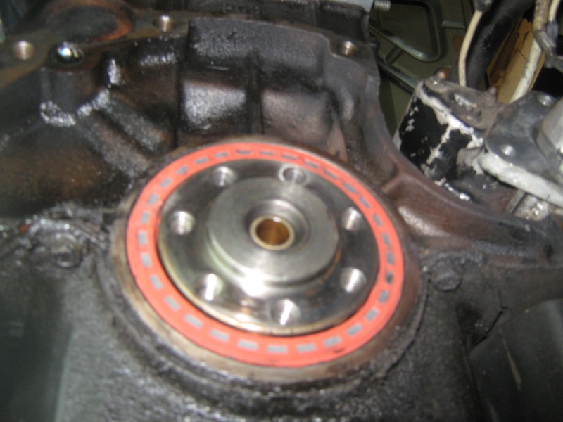

boite prete a etre remontée, je change le joint spi de volant moteur.
futur acquéreur, je l'espère!!! [speedywolf 45] 001_510

moi au remontage avec le trépied que j'ai discrètement emprunté a ma fille pour remplacer le siège démonté lors des manoeuvres avec l'auto..........
futur acquéreur, je l'espère!!! [speedywolf 45] R15-gt17
ça remonte tranquillement......
futur acquéreur, je l'espère!!! [speedywolf 45] R15-gt18
futur acquéreur, je l'espère!!! [speedywolf 45] R15-gt19
futur acquéreur, je l'espère!!! [speedywolf 45] R15-gt21
et voilàààà, la suite sera la vidange, le remplacement des vis platinées et de la pompe a essence, séance de detailing a la machine pour faire briller la robe afin de préparer la miss au trajet qui nous attend le week-end prochain pour le TOUR DE BRETAGNE.
